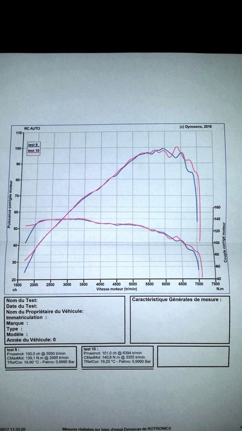

Et à la lecture des résultats je me suis pris une grosse claque! Seulement 100 pauvres petits chevaux!!!! pale
Voici la courbe :
mise au point / réglage moteur 1.9L 130 20170511
A votre avis, je peux tout incriminer à mes jeux à l'AAC ? ou çà peut venir d'autres choses ?

Je ne mettrai pas les jeux en cause, ou alors pour une quantité faible de puissance. Un manque de puissance peut venir d'une multitude de choses, commence par mesurer tes compressions Wink Un bon réglage allumage (avec bougies récentes ou neuves), tous les filtres, pourquoi pas vérifier les valeurs de la sonde CTN (qui défini la richesse), les injecteurs... ça peut venir d'une chose comme d'une quinzaine Wink
Ce qui m'étonne un peu plus c'est la forme de la courbe, qui a l'air de réagir bizarrement à haut régime... Je dis ça au pif : module d'allumage ? scratch Ou régulateur de pression d'essence, pompe, etc...

la puissance est prise aux roues donc tu as une perte de chevaux due à la transmission (boite de vitesse,cardans),les 130 chevaux sont normalement en bout de villebrequin mais c est vrai qu il en manque un peu,je pense que au banc,tu dois avoir a peu pres 120 chevaux.

Mis à part les très vieux banc à rouleaux,la plupart des banc compensent cette perte automatiquement dans les calculs justement
