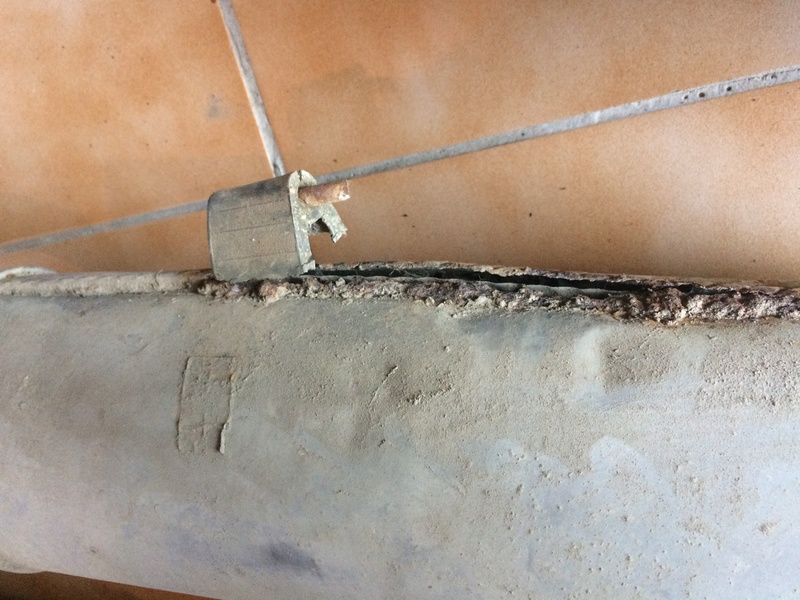

J'ai besoin de conseils sur l'échappement. En pleine resto, hier j'ai démonté ma ligne et il y a du mal de fait
Le collecteur est bien usé aussi ..
Avis à tous les connaisseurs, selon vous le collecteur est toujours éfficace et récupérable si je lui passe un coup de microbillage par exemple ?
Et au niveau du silencieux et du tube de sortie: ça vaut le coup de tenter une résto ou c'est peine perdue ?

Pour une ligne complète ça coûte 150€ Cole de cygne ,intermédiaire, silencieux
Après pour le collecteur je trouve que il a bien pris

Si tu a les moyen change tout!
collecteur toujours dispo chez Peugeot il me semble si tu veut du neuf si non il y en a souvent en occasion.
Re: Réfection Collecteur + échappement sur AM84
Cherche toi un bon collecteur d'occasion et pour le reste, du neuf

Ok, en effet, quitte à faire une résto autant la faire bien
Je vais contacter Peugeot pour le collecteur et comparer avec ce que je trouve d'occaz.
Pour ce qui est de la ligne, vous me recommandez des vendeurs en particulier ?

Il faut surtout acheter un tube avant AVEC la cloison , ca marche mieux !!!!
il a eu quoi ton collecteur ?????

Une marque a conseillé à par bosal?XU9JA a écrit:Il faut surtout acheter un tube avant AVEC la cloison , ca marche mieux !!!!
Il y a walker en ligne, bosal pour les 84 c est a enmenchement

Bonne question, il a du énormément chauffer parce que la cloison part en mietteXU9JA a écrit:Il faut surtout acheter un tube avant AVEC la cloison , ca marche mieux !!!!
Ok merci pour les infos, je vais comparer Bosal et Walker

Les cole de signe bosal sont mal cintré je pencherais pour du walker.
Un bon conseil, evite walker .... je suis du métier et j'ai souvens a faire a du bosal ou du walker ou autres .... et niveaux finitions (qui se rapporche le plus de l'origine) et question alignement et fixation, Bosal est bien mieux ..... Walker, si je pouvais les envoyer contre le mur histoire de les ajuster parfaitement

J ai eu les 2 et ma préférence vat au bosal avec son bruit bien sympa,juste pour dire l'on silencieux de ma GTI a fini sur ma GR

Le collecteur d'échappement neuf chez Peugeot est la meilleure option à mon avis, les occasions sont soit déjà fissurés à l'endroit habituel, soit bientôt !
Les neufs de chez Peugeot ont étés modifiés : il existe maintenant des renforts là où le collecteur fissurait
Ton col de cygne est encore récupérable, si tu le remontes penses à gratter la rouille sur son entrée (la partie conique) afin qu'il soit étanche. Après si tu as les moyens autant le remplacer tout de suite.
Jettes le silencieux, on ne peut plus rien pour lui
Avec le remplacement du collecteur même si c'est un occasion remets des goujons et écrous neufs, j'ai eu le cas d'un goujon cassé dans la culasse, et l'accès n'est pas évident moteur en place...
