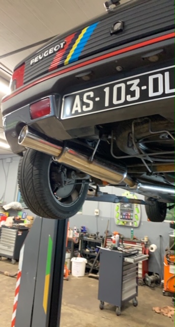

Voila c'est monté un peu la galère tout seul j'ai due désserer les supports de berceau ça passe crème, le bruit est super, heureusement il est livrer avec le certificat d'homologation car ont vas m'entendre de loin ''gendarme'' LOl. Premier test le moteur à l'air plus libre dans les tours et à la reprise, j'ai bien fait de ne pas prendre le groupe N car niveau bruit c'est largement suffisant je ne regrette pas l'investissement, commandé sur le net boutique MTK silencieux sport RC RACING homologué avec intermédiaire et 4 en 1 le tout en inox Budget 1080€ J'ai aussi monter mes fil de bougies blindé. voila pour cette année je vais en rester la.
Collecteur d'échappement inox. Ligne_10
