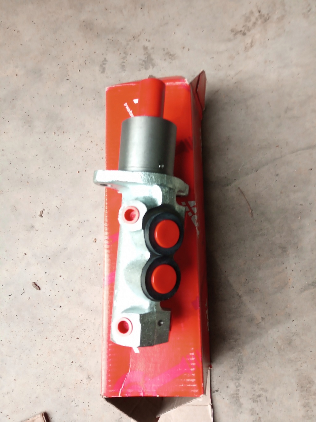

Changement du maître cylindre :

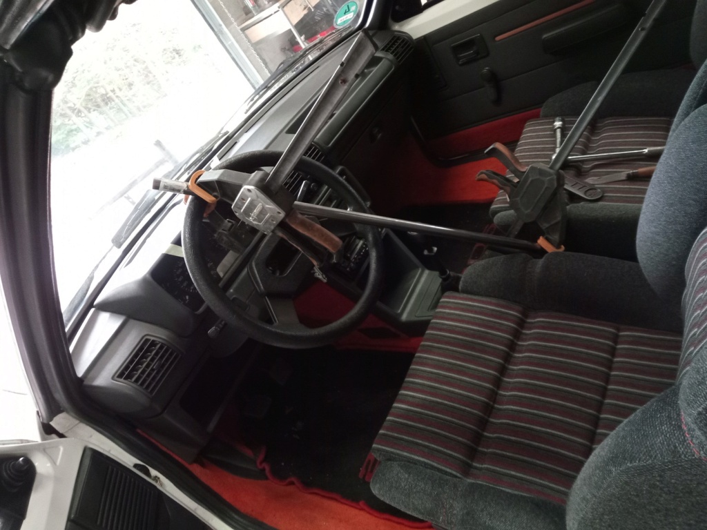

Réglage du parallélisme à la ficelle :

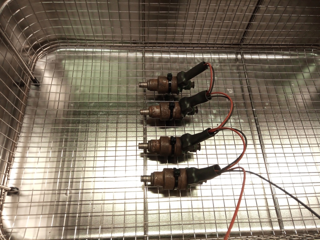

Suite à mes problèmes de démarrage à chaud et de ralenti instable, j'ai passé les injecteurs aux ultrasons.
Les filtres étaient sacrément encrassés
Je me demande comment ça pouvait aussi bien marcher...
Résultat après nettoyage et joints neufs :
Au final, je suis content du résultat, le ralenti est beaucoup plus stable, et démarrage à chaud bien meilleurs

Re: 205 CTI 1,6 Export Allemagne - 1986 - Blanc
Ah, très bonne nouvelle !
Il faudrait que le fasse un jour sur la mienne même s'ils fonctionnent encore très bien, ça leur ferait du bien de les entretenir après presque 300 000km !
J'ai déjà le bac à ultrasons, il faudrait juste que je trouve de quoi les brancher pour qu'ils s'ouvrent comme on le voit sur tes photos.
Tu as utilisé quel produit de nettoyage ?
Pour nettoyer, j'utilise un produit spécial Ultrason pour pièces mécaniques (Carburateurs....) de chez BPAC. C'est à diluer avec de l'eau, et ça fonctionne super bien :
Pour alimenter les injecteurs, j'ai vu qu'il était conseillé d'avoir une alimentation de 9V, je n'avais pas d'alim. sous la main, donc je les ai simplement alimenté par une pile 9V, par contre le courant consommé par les 4 injecteurs était pas loin de 1A, la pile chauffait pas mal, et se vidait rapidement. J'ai passé 4 piles pour une heure de traitement ultrason.
