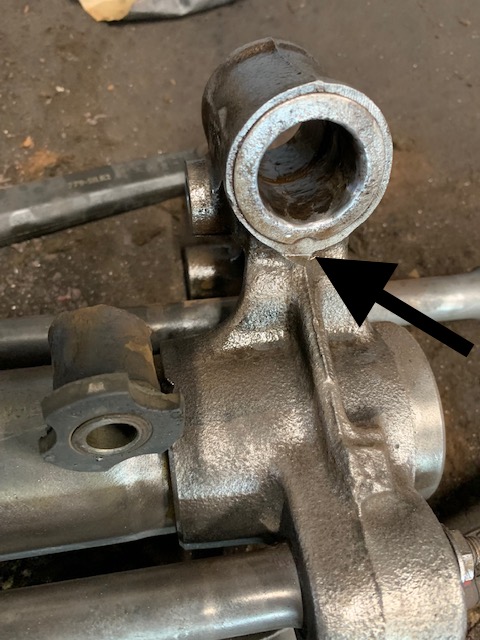

Bonjour Alain bon tuto. Maintenant ont trouve les joints pour la barre stabilisatrice sur le site RetrAutosport.
Petite précision pour la cote de 20,3 sur la traverse tu peu l'obtenir directement en serrant la barre stabilisatrice avec des vis M8 et contre écrou de chaque coté de celle-ci la partie canelé vient en buté dans son emplacement.
Une autre précision si vous changé les silents blocs comme vous pouvez le voir sur la photo la petite partie avec l'encoche ronde doit correspondre au plan de joint de la fonderie information que ma gentiment donné un PRO de l'entreprise TMA spécialiste des train arrière.
Pour les démonter j'ai percé la partie caoutchouc avec une mèche de 4 sur tout le tour puis je la fait sauter avec un toune visse il ne reste plus qu'as exploser la partie métallique avec le tourne vis ou burin bien affuté et la sortir
