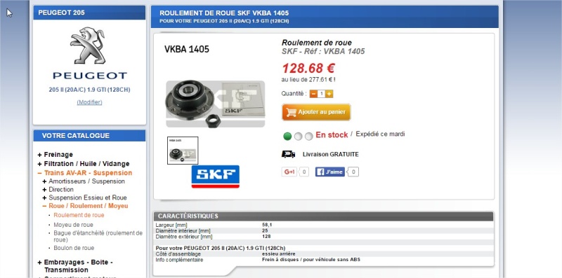

Salut Arnaud, pour les train de 1.9 il y a deux type de roulement, celui pour véhicule sans ABS et l'autre avec ABS.
Pour ma part je n'ai regarder que pour véhicule sans ABS dont voici la référence de chez SKF: VKBA 1405.
Il vaut 129€ chez Mister auto mais je les trouvé à 100€ chez 123roulements donc je pense en commander déjà un chez 123 pour voir s'ils l'ont vraiment en stock.
Après je n'ai pas trop regarder les autre marque à part SNR qui est à 120€ avec la réf: R159.23
Par contre chez Peugeot il me semble que c'est plus disponible

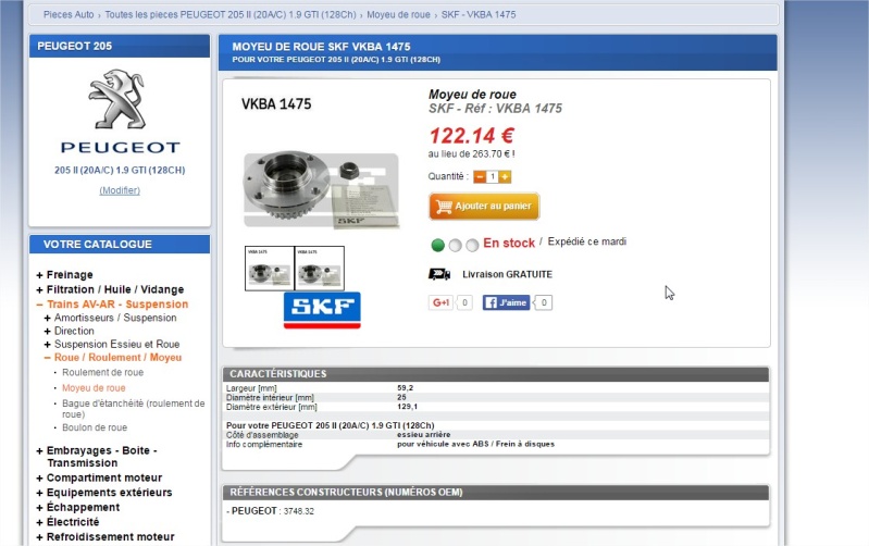

Je comprend pas la différence entre ces deux références.
Arnaud77- Membre Club 2023
- Nombre de messages : 1509
Re: Moyeu de roue arrière 1.9 + avis bras de train arrière
Marty87200 a écrit:Salut Arnaud, pour les train de 1.9 il y a deux type de roulement, celui pour véhicule sans ABS et l'autre avec ABS.
C'est quoi la différence entre les roulements pour train arriere avec ABS et sans ABS?
Surtout y en a un ils appelent ça roulement et l autre moyeu
Celui pour ABS à la couronne crantée et pas l'autre. Il me semble que ça change au niveau épaisseur aussi donc la fusée doit être différente.
Marty87200- Pilote Actif
- Nombre de messages : 1118
sur ma 205 GENTRY, j'ai l'ABS mais seulement sur les roues avant donc pas de cannelure sur les moyeux arrière.
et sur le train arrière, j'ai des compensateur de frein spécifique à l'ABS.
vitto- Pilote Actif
- Nombre de messages : 620
À oui effectivement il y a ce montage aussi. Mais il y avais des 205 Gti qui avais les capteur d'ABS à l'arrière?
Car sinon à quoi servait ce montage avec la couronne crantée.
