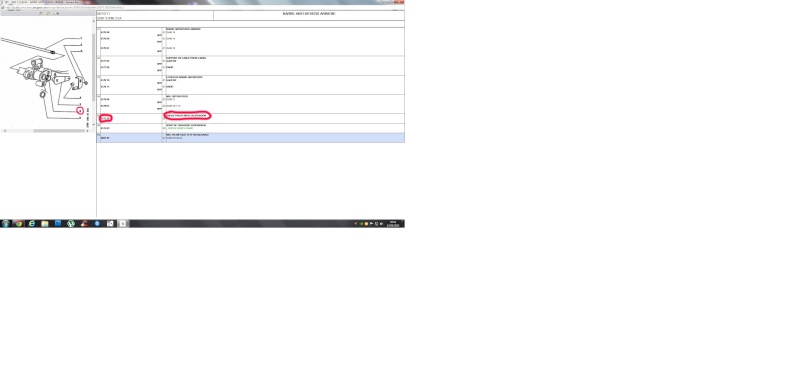

Message par le blond Lun 11 Mai 2015, 19:56
Quelqu'un pourrait me dire ou je peux trouver ce joint
Bague de palier de barre de torsion reference 517224
Train arriere 3310
C 'est le joint noir que l on voit sur la photo

Message par Invité Lun 11 Mai 2015, 21:23
d apres service box c dispo chez peugeot ta reference

Message par le blond Lun 11 Mai 2015, 22:27
Oui mais la pièce n est plus disponible chez Peugeot

Message par Invité Mar 12 Mai 2015, 07:09
bah si elle n'est pas NFP sur service box elle est donc dispo chez Peugeot
c un peu comme les clips d'aileron que personne ne trouve alors que si il sont dispo sur service .B il sont dispo chez peugeot
comprends pas bien le problème là
je dois aller chez mon ptit agent peugeot tout a l heure chercher des morceau de 205 je lui demanderai ta ref pour voir ce qu'il en ressort

Message par le blond Mar 12 Mai 2015, 20:19
delph a écrit:bah si elle n'est pas NFP sur service box elle est donc dispo chez Peugeot
Train arriere Sans_t10
Train arriere 20150520
Je te remercie mais quand tu vas chez Peugeot il te dise stock épuiséSad .
Alors je me suis rendu dans un petit garage et la gars me il me reste trois que du bonheur . cheers
Je crois que chez Peugeot autres concessionnaire ils ne veulent pas se faire chi.. à chercher les pièces dans leur stock

Message par Invité Mer 13 Mai 2015, 08:18
Tant mieu si ta trouver ton bonheur.
Jai demander a mon petit agent il a regarder sur servuce box et simuler une commande...ras
Pas de soucis pour lui c dispo.
C juste qui faut commander car yen a plus a vesoul (centeale des pièce peugeot) pour l instant.
Voili voilou
