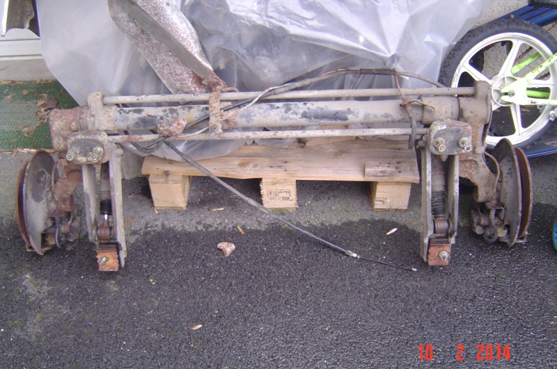

bjr quelqu'un peu me dire si c'est un train de 205 ou 309 gti , la poutre est noire mais on dirait que c'est le meme train qui ma 205  Question Question merci pour votre aide

Message par tonyxu205 Lun 10 Fév 2014, 20:47
je dirais un de 309 vu que la poutre est noire
si les points de fixation ce trouve bien aux milieu de platine, ce qu'il me semble, c'est un de 309 a coup sur , sur les 205 ils sont déporté

Message par MATTIUS Lun 10 Fév 2014, 21:46
non Tony , les points de fixation ne sont pas au milieu des platines , mais de mémoire meme sur les 309 ils ne sont pas au milieu non plus , il suffit juste de démonter les platines et leurs faire faire 1/2 tour pour pouvoir monter le train sur une 205 , mais a confirmer Wink , et ça ne me dis toujours pas ce qu'est mon train a la poutre noire ??? Crying or Very sad Crying or Very sad

Message par casimfred Lun 10 Fév 2014, 21:49
Sur les 309, les points de fixation sont exentré, je confirme Wink
La photo ressemble fortement a mon train ar mais on dirait qu'ils ne sont pas exentré sur la photo ... enfin pas autant que ceux de ma 309  Rolling Eyes

Message par MATTIUS Lun 10 Fév 2014, 21:53
 quelqu'un aurait des cotes a me donner pour que je regarde sur mon train voir si c'est un 309 ou 205  cheers

Message par tonyxu205 Lun 10 Fév 2014, 22:28
MATTIUS a écrit:non Tony , les points de fixation ne sont pas au milieu des platines , mais de mémoire meme sur les 309 ils ne sont pas au milieu non plus , il suffit juste de démonter les platines et leurs faire faire 1/2 tour pour pouvoir monter le train sur une 205 , mais a confirmer Wink , et ça ne me dis toujours pas ce qu'est mon train a la poutre noire ??? Crying or Very sad Crying or Very sad
casimfred a écrit:Sur les 309, les points de fixation sont exentré, je confirme Wink
vous etes sur ?
car vous m'avez mis le doute, je viens d'en déposer un de 309 et je viens de filé aux garage vérifié, les miens sont en plein milieu, comme sur la photo
je vous met une photo demain
et si on tape train arriere 309 gti sur google et image, on voit bien qu'ils sont aux centre, ....
j'ai plusieur train de 1900 de démonter, je te prend les cotes demain  Wink

Message par casimfred Mar 11 Fév 2014, 20:25
Je crois que quand on parle d'exentré, on parle pas tous de la meme chose  Laughing
309 GTI 1.9L 130 1991
Nombre de messages : 461
Localisation : Tomblaine (54)
Train arrière de gti? Empty Re: Train arrière de gti?
Message par tonyxu205 Mar 11 Fév 2014, 21:27
je crois aussi  Laughing
je parlais des 2 points de fixation , il me semblais que sur les 205 1900 elles étais excentrè, et bien non, j'ai vérifié et c'est bien tous les memes
sur un trai ar. de 309 gti
Train arrière de gti? 746354trainar205001
205 gti 1900
Train arrière de gti? 538839trainar205002
et 205 gti1600
Train arrière de gti? 545855trainar205003
par contre , si l'on parle du sens de la platine de fixation, on peut dire que le train ar. était bien posé sur une 205, car elle va dans l'autre sens pour une 309 (voir 1ére photo)
par contre, vu qu'il fasait déja nuit, j'ai eux la flemme d'aller chercher un metre pour mesuré les train, je te fais sa pour demain

Message par MATTIUS Mar 11 Fév 2014, 21:47
OK merci , j'attends tes mesures , et en effet celui dont j'ai mis les photos était bien montés sur une 205 c'est moi qui l'ai démonté , mais il a une poutre noire ????? Crying or Very sad

Message par tonyxu205 Sam 15 Fév 2014, 22:12
désoler, toute la semaine quand je suis rentrè du taf. il faisait noir
les seul gentry qui ont eux un train ar. a disque sont celle fourni avec l'abs d'origine
et poutre noir  Wink
