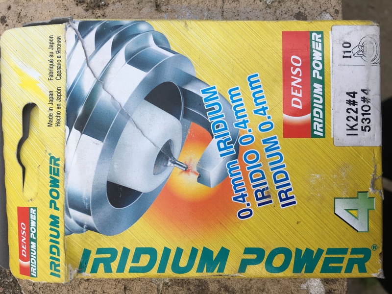

Message par pedrogti Sam 01 Avr 2017, 17:22
Voilà celles que j'ai
Bougies iridium  Image10
Bougies iridium  Bannie13
Nombre de messages : 4559
Bougies iridium  Empty Re: Bougies iridium
Message par ludoGTI Sam 01 Avr 2017, 17:24
Ok et tu avais touché a l'écartement ?
Nombre de messages : 1939
Message par pedrogti Sam 01 Avr 2017, 17:27
Non
Message par casimfred Sam 01 Avr 2017, 17:36
C'est des 7 en indice de chaleur ?
309 GTI 1.9L 130 1991
Nombre de messages : 461
Localisation : Tomblaine (54)
Message par ludoGTI Sam 01 Avr 2017, 17:40
Oui la c'est de l'indice 7
