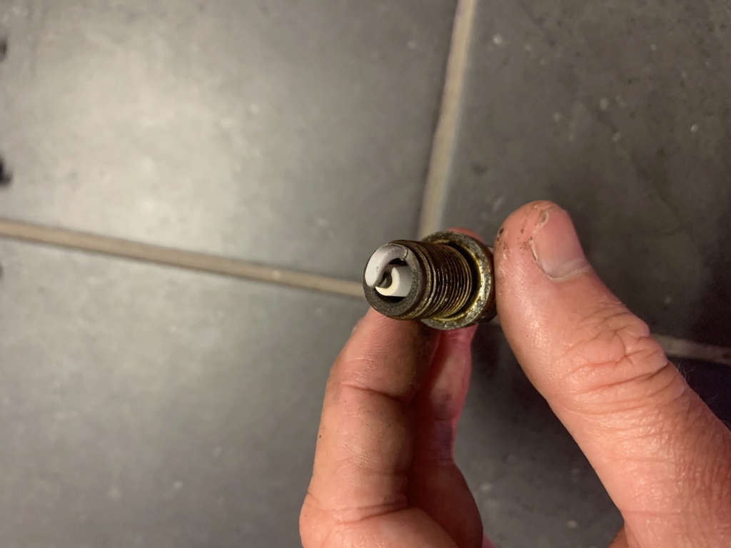

Pourriez vous me donner votre avis sur la couleur des bougies de ma 205 GTI 1.9 130 ?
Elle n’a aucun problème si ce n’est je trouve de manquer un poil de reprise.
Les bougies me paraissent un peu blanches.
Le debimetre est neuf, un bosch acheté à l’aventure Peugeot il y’a quelques années et qui n’a pas 5000km.
Couleur des bougies Img_4710
Couleur des bougies Img_4711
Couleur des bougies Img_4712
Merci pour vos avis !

Message par FruRider57 Mar 22 Aoû 2023, 23:41
Manquait la 4ème bougie ;-)

Message par redorangina Mer 23 Aoû 2023, 00:03
Je dirais que tu roules trop pauvre : la richesse est trop faible.
Les sources possibles :
Trop d'air
Mauvaise avance à l'allumage
Revoir le réglage de la richesse sur le débitmètre ?
Il faut éviter de rouler ainsi, le moteur ne va pas aimer, et pourrait casser

Message par FruRider57 Mer 23 Aoû 2023, 08:06
Merci pour ta réponse.
Je partage ton diagnostique cependant :
- L’avance est réglée par mes soins avec ma lampe strobo à déphasage. La capsule est OK.
- La richesse ne joue à ma connaissance que au ralenti et doit être bonne puisque je suis à 2% de CO au CT
Pour la prise d’air je n’en ai trouvée aucune.
Elle tourne vraiment très bien, juste que je trouve qu’elle manque un peu de puissance, de reprise.

Message par redorangina Mer 23 Aoû 2023, 13:40
FruRider57 a écrit:- L’avance est réglée par mes soins avec ma lampe strobo à déphasage. La capsule est OK.
Ton avance est-elle la bonne pour le carburant que tu lui mets ? En fonction du carburant utilisé, l'avance est à régler différemment. Mais j'imagine que tu roules avec du 98 et que tu as réglé ton avance à la valeur d'origine.
FruRider57 a écrit:- La richesse ne joue à ma connaissance que au ralenti et doit être bonne puisque je suis à 2% de CO au CT
Le réglage de la richesse joue sur toute les plages de régime
FruRider57 a écrit:Pour la prise d’air je n’en ai trouvée aucune.
Un excédent d’air (= "manque de carburant") conduit à :
- une diminution de la puissance
- une augmentation de la température moteur due au ralentissement de la combustion.
Moteur au ralenti, pulvérise du nettoyant frein autour du collecteur d'admission (au niveau du plan de joint, de la vis de fixation du reniflard), du boîtier papillon (axes et durites), et sortie de débitmètre. Si le régime fluctue = prise d'air
Pour ce qui est de la richesse, un petit outil bien pratique permet de la vérifier en fonctionnement : la "bougie" Colortune de Gunson. Je m'en sers pour les réglages de carbu, mais ça fonctionne évidemment pour l'injection : la combustion reste la combustion
J'espère que tes investigations aboutirons. Tiens nous au courant.

Message par FruRider57 Mer 23 Aoû 2023, 14:15
Merci pour tes réponses détaillées c’est sympa !
Oui elle tourne au SP98 uniquement et j’ai réglé l’avance en conséquence.
En lisant ton commentaire sur la température moteur me vient le fait qu’elle a tendance à chauffer un peu plus qu’avant. Par exemple si elle tourne au ralenti après avoir roulée, la température dépasse la régulation du thermostat (+ ou - 82 degrés) et augmente jusqu’au déclenchement de ventilo.
Concernant la richesse, dans ce cas comment expliquer que je sois dans une fourchette acceptable au CT ?
La vis de richesse est desserrée d’environ 4 tours.
Je vais tester avec le nettoyant frein.
Je vais me renseigner sur l’outil Gunson.
Merci à toi !

Message par FruRider57 Sam 26 Aoû 2023, 20:26
Salut messieurs.
Aujourd’hui test de prise d’air généreusement au nettoyant frein, RAS
J’ai serré la vis de richesse a fond et déserrée de trois tours, à voir la couleur des bougies par la suite.
Je vais refaire mon papillon AMC, je vais chercher un kit de remise en état, si vous avez des adresses pour le kit et les joints …
Je compte aussi contrôler à nouveau l’avance avec la lampe et si c’est pas convenable, essayer un autre allumeur …

Message par FruRider57 Lun 18 Sep 2023, 19:54
Bonsoir,
Malgres mes recherches, je n’avais pas trouvé le problème.
Aujourd’hui j’ai remplacé l’embrayage.
Au remontage j’ai trouvé le fautif …
Le coude entre le debimetre et le papillon est muni de de piquage, un vers le remplissage d’huile et un vers le TAA.
L’un des deux était desserti …
Bravo Peugeot, la pièce a 4 ans, coûte un demi testicule et est fabriquée avec un procédé lamentale.
Je ne vais pas racheter la même cochonnerie, je vais tenter de vulcaniser cela comme il se doit.
J’ai réparé ça temporairement, brossé les bougies, on va voir l’évolution de la couleur …
Merci de votre aide ;-)
