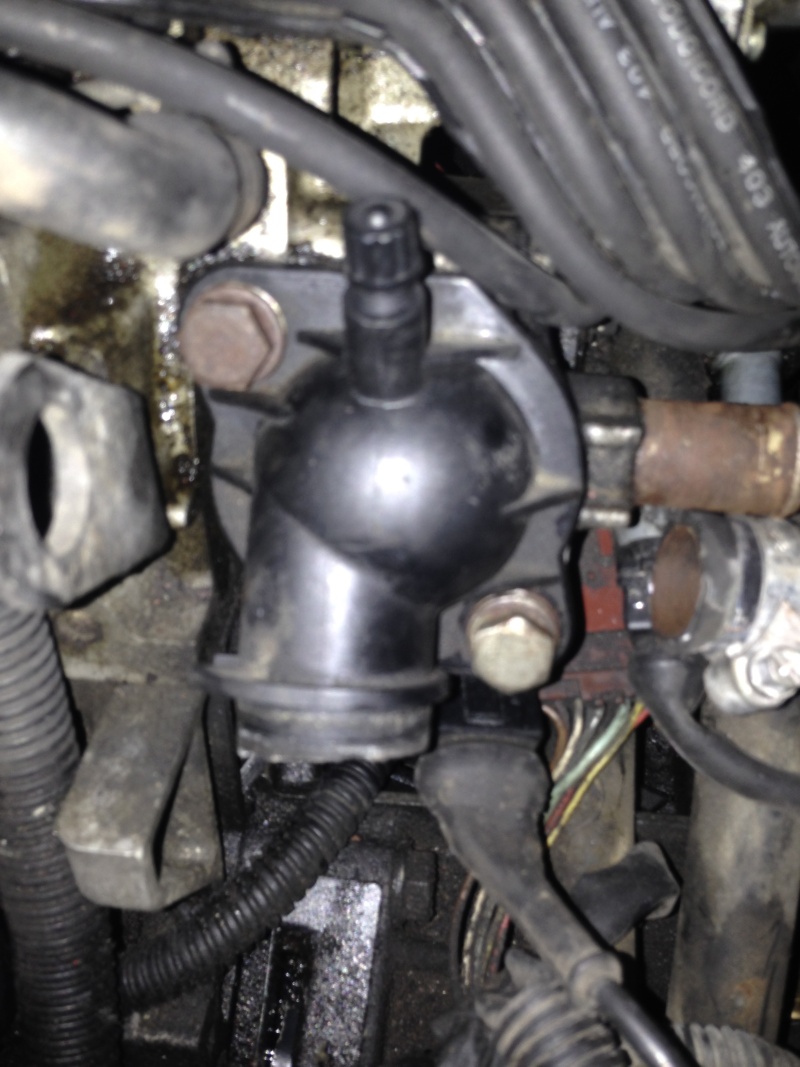

J'ai monté cet hiver le kit Redox commandé en achat groupé sur le forum 205 GTI Club, tout c'est bien déroulé, mais j'ai pas encore refait le plein du circuit, j'ai pris eau et huile+collier (collier de superbe qualité comparé au réseau AD). C'est un peu galère à changer mais j'avais de la place avec toute l'admission enlevée et le radiateur démonté (mis radiateur neuf).Avis Durites silicone - Page 2 Img_2710
Avis Durites silicone - Page 2 Img_2810
Avis Durites silicone - Page 2 Img_2712
J'ai changé la bride en plastique sur la dernière photo, le raccord de durite est HS. Il est dispo chez Peugeot mais avec une sortie en plus, prévoir un bouchon en sus.

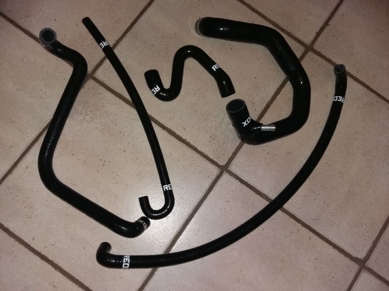

ce kit comprend quelles durites exactement?
j'ai l'impression qu'il y a celle du remplissage d'huile avec le raccord pour la petite durite qui va au cache culbu, la grosse du bouchon d'huile, celles du TAA (entrée et sortie) mais il manque la petite qui va du bouchon au boitier papillon?
quelqu'un peut me confirmer ou vont ces 5 durites merci
Avis Durites silicone - Page 2 Durite10
Nombre de messages : 1939

Message par Marty87200 Mer 16 Mar 2016, 02:46
Il y a bien les 5 durites d'huile mais pas celle qui vont au TAA qui sont de simple durite d'air.
Nombre de messages : 1118

Message par Marty87200 Mer 16 Mar 2016, 02:47

Message par ludoGTI Mer 16 Mar 2016, 02:49
ok donc il manque les 2 du TAA

Message par Marty87200 Mer 16 Mar 2016, 04:07
C'est exacte et celle là sont introuvable en neuf
