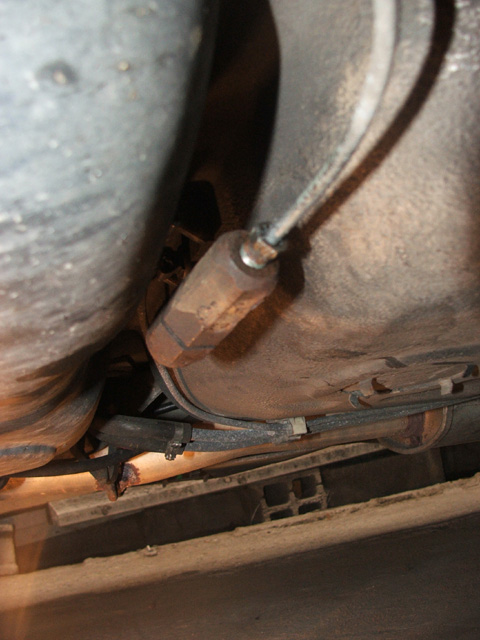

Ce sont des compensateurs de freinage, je te conseille de changer les deux.
J'ai change les miens il y a déjà un moment.
LIMITEUR DE FREIN 205 GTI 1.9 Photo_10
LIMITEUR DE FREIN 205 GTI 1.9 Photo_11
LIMITEUR DE FREIN 205 GTI 1.9 Photo_12

Message par LRT 31 Mar 03 Juin 2014, 22:30
Pareil j ai changé les deux aussi  Very Happy

C'est commandé !merci pour la référence j’espère qu'ils seront facilement démontable en attendent de les recevoir je vais changer le par-brise il restera plus que les freins arrière directions le contrôle technique... si ok le contrôle sera vierge après !
