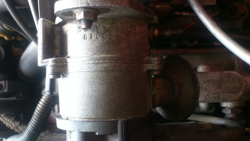

Bonjour Casimfred,
il n'y a aucun problème si tu veut mettre un allumeur Ducellier qui remplace celui d'origine 0 237 009 066,
Il te faut celui-ci de référence 2 525 694 qui à exactement la même courbe que ton allumeur bosch C 043 D 019.
Le voici monté sur un moteur XU9JA non catalisé:
![Compatibilité Allumeur Bosch vs Ducelier Dsc_0117](https://i.servimg.com/u/f56/18/73/32/01/dsc_0117.jpg)
![Compatibilité Allumeur Bosch vs Ducelier Dsc_0118](https://i.servimg.com/u/f56/18/73/32/01/dsc_0118.jpg)
![Compatibilité Allumeur Bosch vs Ducelier Dsc_0120](https://i.servimg.com/u/f56/18/73/32/01/dsc_0120.jpg)

C'est parfait merci
