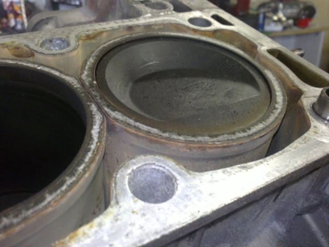

Message par stoffer13gti Sam 25 Jan 2014, 22:21
Montage pistons Mi16 dans un XU9JAZ - Page 2 21583510" />
piston 1,9l
Montage pistons Mi16 dans un XU9JAZ - Page 2 <a href=Montage pistons Mi16 dans un XU9JAZ - Page 2 21569110" />
piston 1,6l
Montage pistons Mi16 dans un XU9JAZ - Page 2 <a href=Montage pistons Mi16 dans un XU9JAZ - Page 2 20633010" />
piston mi16
voila la difference
pour info le rv du 1,9l et de                              9,6 a 1
d'apres certain le rv 1,9l avec piston mi16 est de 11,4 a 1
avec des piston plat il est a                               12,5 a 1
et donc pour les piston 1,6l qui sont moin creux que les 1,9l mais plus que des mi16
 sa devrai tourné autour de                                10,9 a 1
donc je ne vois pas ou il serai trop élevé lolo74????
et pour mon montage je fais au mieux avec ce que j'ai, c'est a dire bloc, vilo, bielles, 1,9l, chemise mi16 pour mieux refroidir et piston 1,6l car il sont neuf comparé au mi16 qui sont hs voila le pourquoi du micmac sinon j'aurais mis cash les mi16

Message par lolo74 Lun 27 Jan 2014, 14:05
Super présentation  Montage pistons Mi16 dans un XU9JAZ - Page 2 415215
Pour ma part sur mon JAZ, j'ai mesurer 9:1 avec mes pistons d'origine
et je suis à 11:1 avec les pistons 16s , Stoffer moi j’étais partis sur des pistons plat de 1.6 ce qui te donne un RV trop élevé  Wink

Message par lolo74 Mar 11 Fév 2014, 12:26
Bielles, pistons 16s monté dans mon JAZ, ça tourne nickel  Montage pistons Mi16 dans un XU9JAZ - Page 2 174278

Message par lolo74 Dim 10 Sep 2017, 15:28
Pour ma part j'ai fait environ 4000 km depuis et pas soucis, 14 de taux de compression après montage. Eprom PTS mais pas de carto spécifique au modifs . Ça marche pas trop mal ....😉
