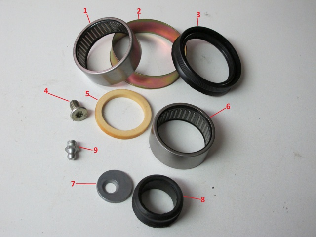

En fouillant un peu sur le net j'ai trouvé ça:
1-roulement extérieur ref 513249
2-joint de traverse de suspension 515410
3-joint de bras de suspension 515408
4-vis fix traverse suspension 515311
5-joint de traverse de suspension 517403
6-roulement intérieur 513145
7-rondelle de barre de suspension ar 515312
8-bague pallier suspension 517224 NFP
9-graisseur
10-coupelle 515409
11-goujon barre de suspension 515310
