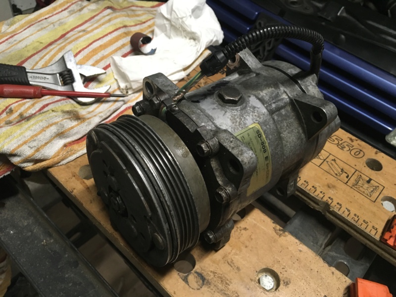

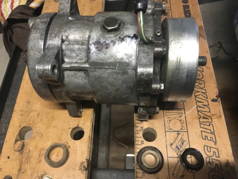

Je suis en train de refaire mon compresseur de climatisation et j’aurais aimé savoir comment remettre en place le joint d’huile en bout d’arbre sans l’abîmer. J’ai commandé les 2 joints et la plaque à clapets.
J’ai aussi commandé un kit réfection SD508 pour le grand joint plat car le reste je l’ai déjà ou cela ne correspond pas à mon compresseur. Les 2 petits toriques ???? Le joint d’huile ne correspond pas,le mien à 1ressort.
J’ai commandé le joint d’huile ( réception le 2 décembre), outils pour pose du joint mais aucun ne va.
Comment passer le nouveau joint sur l’arbre sans ces outils aucun ne passe car le diamètre n’est pas bon et il y a 2 plats sur la partie métallique ? On voit les plats sur la 1ere photo où il y a l’outil bleu.
Nouveau roulement en place.
Merci d’avance pour toute l’aide que vous pourrez m’apporter.

Merci. C’est le bon joint puisque c’est celui que j’ai enlevé de mon compresseur et j’ai essayé de voir si je pouvais mettre celui que je vais recevoir avec le vieux. Je sais que cela aurait été plus simple de prendre un SD5H14 mais comme je n’avais jamais fait cela j’avais envie de tenter. C’est comme cela qu’on apprend, si je me plante c’est ce que je ferai.De plus j’essaye de garder le maximum d’origine.
Je ne trouve aucune info et comme tout les outils pour joint d’huile ne conviennent pas je vais huiler l’arbre et les joints puis engagés tout cela à la main. Je mettrai le compresseur sous pression et je verrai bien si je me suis loupé.
Merci encore.

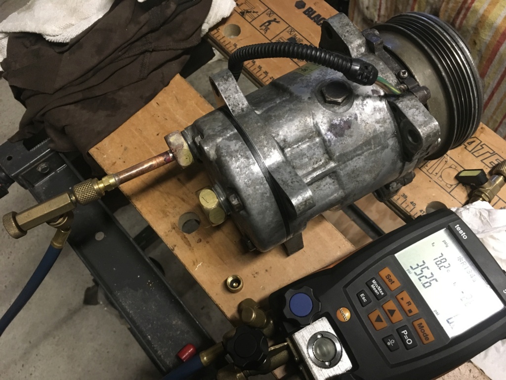

Fabrication d’un raccord pour mise en pression compresseur et mise en épreuve à 390 psig puis à 352,9 psig (24bars) préconisation Sanden. Pour l’instant je n’ai perdu que 0,3 psig en 2 heures, ça doit être la température du sous sol qui bouge. Je vais laisser tout ça pendant quelques jours.
Bon dimanche.
