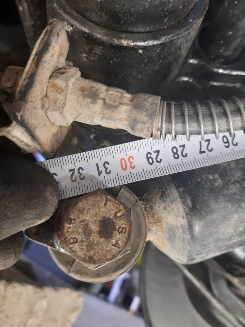

Voulant essayer de remettre ma roue arrière gauche au bon emplacement,  je décide de déboulonner le train arrière pour le décaler un peu. Voilà ce que je viens de découvrir côté gauche dans le coffre:Roue arrière gauche mal centrée  - Page 2 20210313
J'ai d'abord cru que ça avait été percé pour rajouter un boulon car celui du support est cassé mais non ça a dû casser après:Roue arrière gauche mal centrée  - Page 2 20210314
Du coup, un petit tour chez notre partenaire TMA a Avanne qui m'a gentiment donné le fameux support cassé. Un patron très cool et compréhensif,  il sait que c'est compliqué de trouver des pièces pour nos 205. Voilà je tenais à vous le dire, merci encore à lui. Il faudra que je le change quand je ferai les amortisseurs.

Message par redorangina Jeu 11 Mar 2021, 18:35
impec !
Drôle de surprise quand même ....
TMA est partenaire GTIPOWERS, je pense qu'effectivement, ce n'est pas pour rien Roue arrière gauche mal centrée  - Page 2 221674

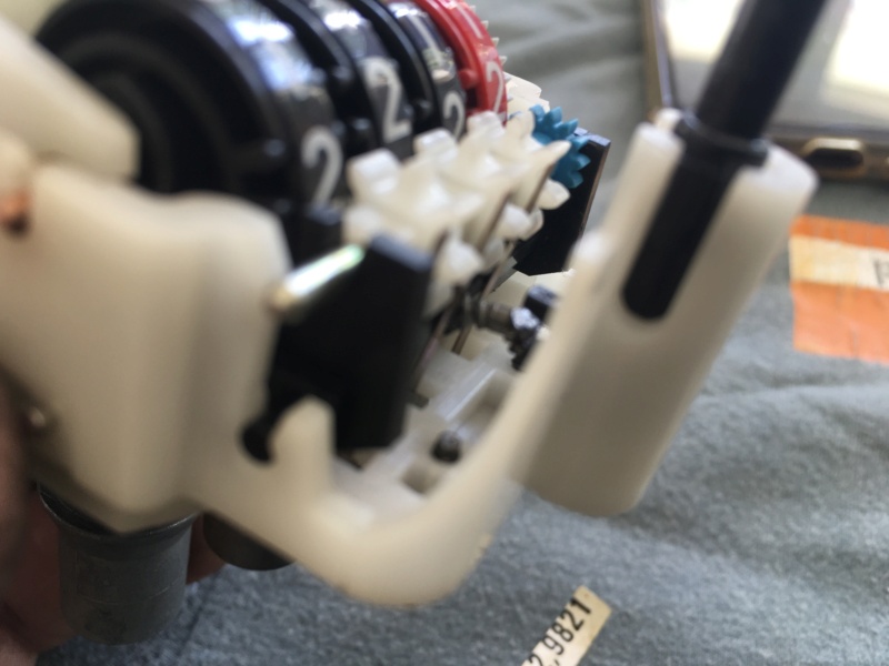

Remise en état du compteur journalier, j’ai mis une vis à bois tête fraisée en faisant un avant trou à l’endroit de la patte cassée. Faut faire 2 plats à la lime sur la tête de vis.Roue arrière gauche mal centrée  - Page 2 2d9b4210
Roue arrière gauche mal centrée  - Page 2 102abd10
Pour l’instant ça fonctionne bien, je vais en profiter pour changer toutes les ampoules du tableau de bord (21).
Je vais aller les chercher chez Peugeot dans la semaine.
Roue arrière gauche mal centrée  - Page 2 9385be10
Roue arrière gauche mal centrée  - Page 2 0b590b10
