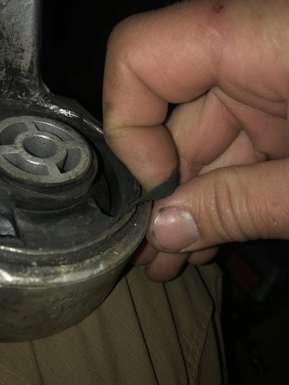

Pour moi ça ferait le job le tien me semble pas fatigué essaye de faire levier avec une barre pour faire bouger le moteur d'avant en arrière et voir comment travaille le silent bloc

A mon avis celui que tu as déjà sur la voiture est un renforcé il a l'air plein sur les photo ?
J'avais le même la misère toutes les vibrations sont retransmises dans la caisse
Ton montage pas super propre mais ca va tenir… par contre le silent bloc d'origine a un sens de montage j'ai l'impression que tu l'as mis comme il faut mais pas évident à voir sur les photo
Plus qu'à essayer comme ça

Celui qui est sur la voiture je ne c’est pas si il est renforcé.
Il viens de chez retroautosport !
Je ne savais pas qu’il y avait un sens de montage !
Sinon c’est pas moi qui l’ai monter comme ça lol
Un pot me dit je vais au mécano cette aprem, donne ou te le fera ! Ok
Mais vu le résultat lol
J’hésite du coup à laisser celui que j’ai ou mettre celui là !

La fente n'est pas gênante, cette partie fine c'est juste des résidus de moulage en fait
Ce doit être le modèle normal, s'il était renforcé il ne serait pas fin comme ça à cet endroit.
Vu d'ici le tien, celui qui est déjà sur la voiture, me parait encore bon !
Enfin à condition que la partie fine soit comme une feuille, si ça fait plus de 2mm d'épaisseur disons, c'est que c'est pas un résidu de moulage, mais ça en a tout l'air

Oui oui c’est tout fin...
Je l’ai laisser dessus finalement

Pour moi les deux sont bon,
