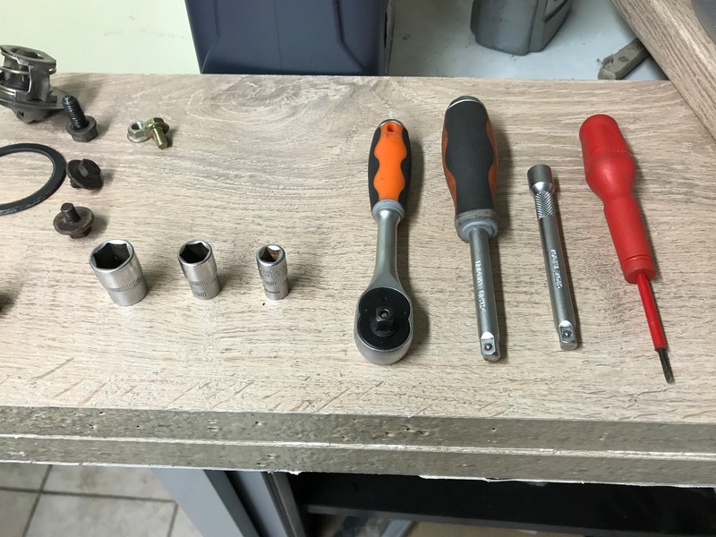

Pour ce faire un vous faudra :
- 1 clefs à pipe de 8 ou un tournevis (pour démonter les colliers)
- 1 clefs à pipe de 10 (pour démonter le débitmètre)
- 1 clefs à pipe de 13 pour démonter la capsule dans lequel ce trouve le thermostat.
Pour ma part rien de tel qu'une bonne boite à cliqué pour pas s’embêter.

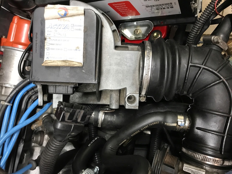

Démontage des collier du filtre à air.
Changement du Carlostat / Thermostat d'eau 210
Démontage des 4 vis de 10 du débitmètre une fois la durite enlevé. (Attention au joint)
Changement du Carlostat / Thermostat d'eau 310
On dé-clipse la cosse de commande du débitmètre à l'aide du petit tournevis (attention au ressort métallique qui peu tomber)
Changement du Carlostat / Thermostat d'eau 410
On desserre le collier du débitmètre.
Changement du Carlostat / Thermostat d'eau 510
Sayer on a accès à la capsule du thermostat.

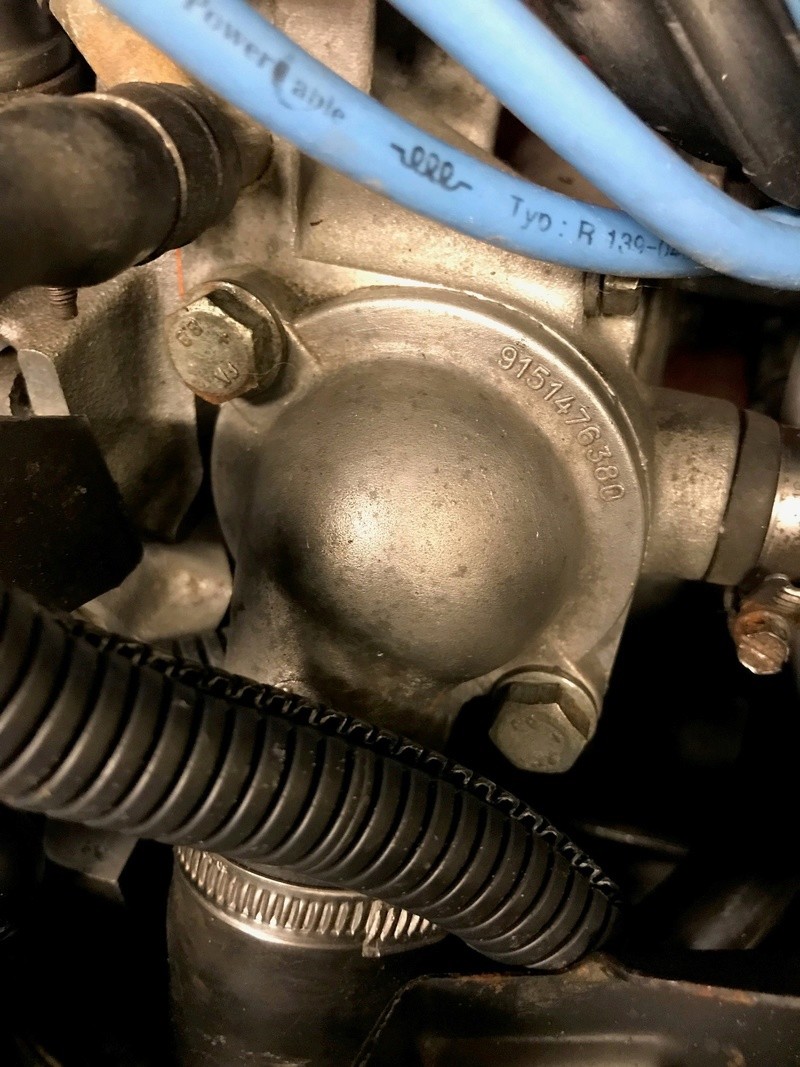

Changement du Carlostat / Thermostat d'eau 610
Il suffit de desserrer les 2 vis de 13 et voici le thermostat. (pour le retirer j'ai fait levier avec le petit tournevis)
Changement du Carlostat / Thermostat d'eau 710
Changement du Carlostat / Thermostat d'eau 910
Changement du Carlostat / Thermostat d'eau 810
Une choses à savoir : Le numéro 83 écrit sur le thermostat d'eau permet de l'identifier pour le remplacer. Pour ma part je viens de commander un Valeo en 83 avec les joints.
Il existe deux types de thermostat un de 83 et un autre de 89.
C'est un tuto très simple. Il y a rien d'extraordinaire.
Petit plus il est possible de tester un thermostat dans une casserole avec de l'eau chaude et une sonde de température. Normalement la sonde doit commencer à s'ouvrir à la température indiqué sur le thermostat.
