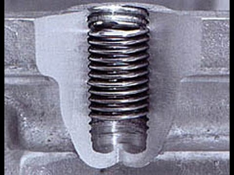

Il y a une solution au pire c'est de percer plus gros et de mettre un hélicoil c'est un filet rapporté un insert en fait. Tu perces plus gros ensuite il faut taraudé pour mettre l'insert et ta vis viendra mordre sur l'insert en question. si c'est pour une vis ce n'est pas bien grave ça sera assez costaud.

Voila le système
![changement moyeu de roue avant Hqdefa10](https://i.servimg.com/u/f84/19/39/43/50/hqdefa10.jpg)
C'est des inserts comme ça dans l'acier
![changement moyeu de roue avant Changl10](https://i.servimg.com/u/f84/19/39/43/50/changl10.jpg)

Ah! Sympa ce système! Je connaissais pas.
Et ça tiens bien ce truc? Cart c'est quand même la roue qui est fixée dessus...

Ah oui on en utilise au boulot ça tiens bien tkt pas. et si c'est une vis sur 4 aucun problème

tu as une idée du prix ?
Et faudra que je rajoute le prix du taraud une taille au dessus :/

Ah non aucune idée du prix désolé.
Après pour tarauder en hélicoil c'est un pas spécial je regarderai au boulot cette aprem ce qu'il te faut.

Ca m'a l'air ok
