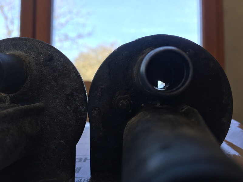

J'ai regarder mon stock de TAA, alors je dispose d'un avec réf 175, un autre réf 183 (je ne ses pas d'ou il vient) et un 182 sur mon moteur en stock.
Je n'ais pas pu les tester car pas de batterie sous la main mais sinon j'ai regarder les résistances qu'ils ont:
réf 175: 53 Ohm
réf 182: 53 Ohm
réf 183: 44 Ohm
Voici une photos des TAA réf 175 première photo et 183 en deuxième photo:
TAA - Page 2 Img_0122
TAA - Page 2 Img_0123
Nombre de messages : 1118
TAA - Page 2 Empty Re: TAA
Message par pedrogti Dim 24 Jan 2016, 16:10
On dirait les mêmes

Et moi j'ai un 112 sur la mienne et un 182 en stock, j'en ai un a 46,8 Ohm et l'autre a 54 Ohm donc dans les normes
Nombre de messages : 1939
Message par Invité Dim 24 Jan 2016, 21:14
la difference d'ohns c pareil comment vous l expliquer ?
pas le meme bilame ?
je suis quasi sur qu un 175 ferait l affaire
peut que le ralenti n aura pas la meme variation chaud/froid... et encore ....mais ds tt les cas il rajoutera de l air a froid ce qui appauvrira le melange ce qui fera monter le ralenti
