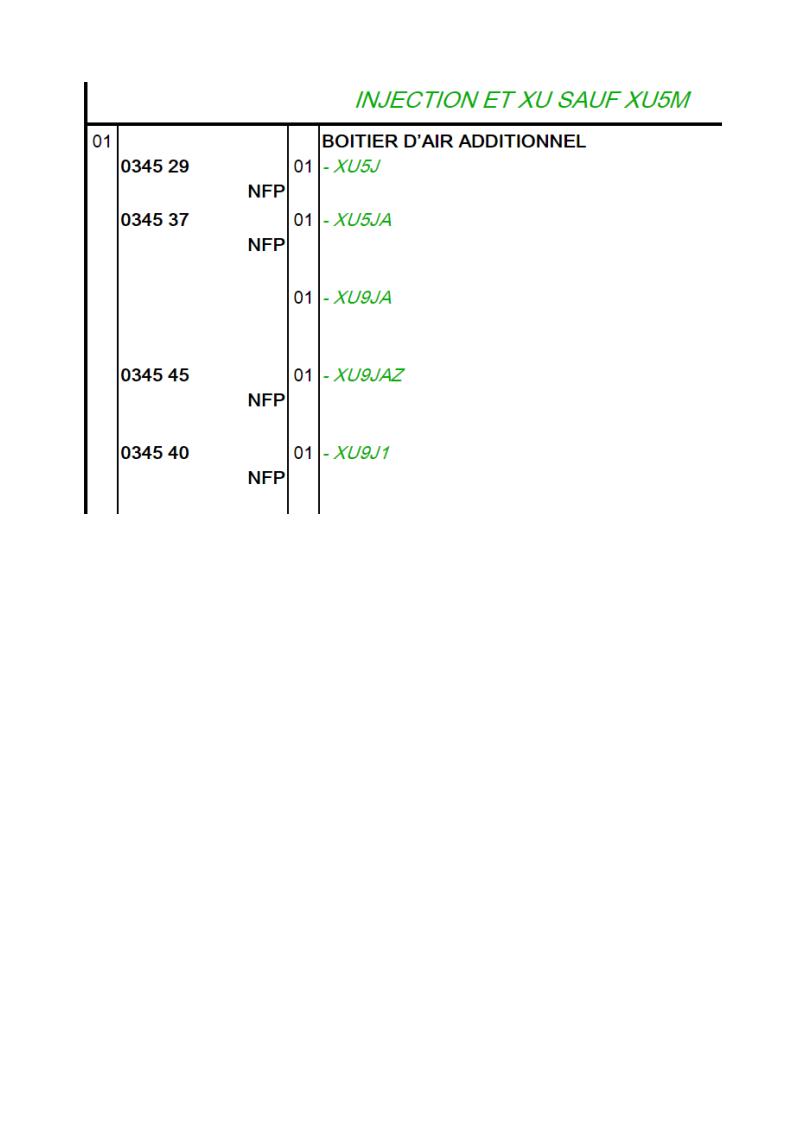

Message par ludoGTI Ven 22 Jan 2016, 02:23
J'ai trouvé ça
TAA Image46

si je regarde sur service box (logiciel peugeot) et je ne pense pas qu'ils se trompe je trouve ceci pour une 205 avant 1991 :
TAA Ffffff10
ce qui confirme bien que les TAA de 115 et 130 sont les même et qu'ils ont la ref 182
donc c vous qui avez raison
