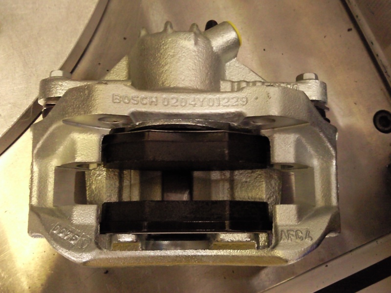

Voilà ce qu'il m'arrive.
j'ai deux étriers et plaquettes. Tout est neuf.
Je souhaitai les monter sur ma gti et donc commander des disques.
Mais je ne sais pas sur qu'elle model ils étaient monté ?
Il me semble que ce n'est pas terrible en final.
Je pense pour des modèles qui étaient monté sur des 206 diesel 1.9.
Et vous ?
J'ai fouiné partout sur le net et rien, nada, aucunes infos ??
Voici les photos avec les références.
Merci d'avance pour votre aide.

Tu recherches quels disques se montent sur ces étriers ?
As-tu d'autres références, inscrites sur une boite ou la facture ?

Oui Toby, je recherche à mettre les bons disques.
Je n'ai pas de facture vue que c'est de l'occasion.
Et la personne qui me les à vendues n'en savais pas plus...

Bonsoir Christophe alors pour te répondre et te décevoir
Je travail cher Bosch dans le système freinage et donc:
tes étriers de freins sont bien pour 206 mais ils sont conçus pour des disques de 13mm d'épaisseur sachant que nos disques sur les GTI 1.6 font 20.4
par contre il existe les mêmes étriers inscrit 48 (qui correspond au diamètre du piston et 20.4 qui correspond à l'épaisseur du disque)
Voila ces étriers ce monte en lieu et place sur une GTi 1.6 ou une rallye avec des disque d'origine en 247 par 20.4

Merci Dimitri pour t'a réponse.
Et bien, je n'ai plus qu'à les vendre pour la bonne voiture.
206 1.9 diesel je pense.
Je crois que je vais passer en étriers de 307 hdi, en disque de 287 mm et épaisseur de 26 mm...

Ah ok donc si ces une 1.9 les étriers que je te conseille ne sont pas bon. Tu peux monter des freins de 307
Re: Étriers de frein pour ?
GTI49 a écrit:Ah ok donc si ces une 1.9 les étriers que je te conseille ne sont pas bon. Tu peux monter des freins de 307
Tu as raison, en faite les étriers et disques des 206 s16 ou 206 2L hdi en 266 me paraissent mieux approprier.
C'est la conclusion que j'en tire après cette discussion.
Plus léger que les 283 mm et suffisamment performant pour stopper une gti !
De plus les consommables ce trouvent plus facilement en sport.
Plaquettes plus performantes et disques en rainurés, percés par exemples.
Je vais vendre mes étriers présentés ici même du coup.
Si j'ai bien compris mes étriers que je viens de présenter, vont sur une 1.6 avec ces disque d'origines en 247 mm ?
Bon réveillon à tous
Oups, même pas.
Je viens de relire.
Je ne peux même pas utiliser mes étriers de 206 avec des disques de gti 1.6.
Bon et bien, si quelqu'un cherche des étriers pour 206 1.9 D, je vends les miens du coup.
