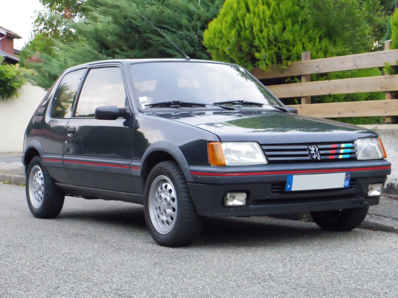

1l9 avec B4, ressorts PTS et butées SKF
Amortisseurs pour Mamy : vos avis sur plusieurs config Microb10
Mamy en config d'origine
Amortisseurs pour Mamy : vos avis sur plusieurs config Imgp0210
