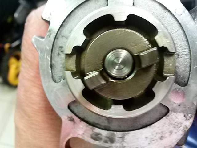

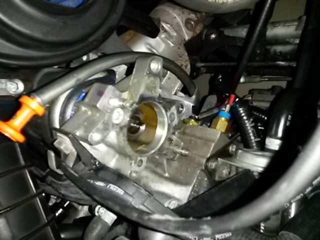

Message par plongeur2 Dim 05 Oct 2014, 15:22
j'ai refait mon joint et rajouter avant montage de la pate à joint, des photos de mon allumeur
joint torique allumeur 20141010
joint torique allumeur 20141011
joint torique allumeur 20141012
joint torique allumeur 20141013
Maintenant je vais attendre la prochaine fuite !! Pour le bloc monté sur la culasse pas de fuite
