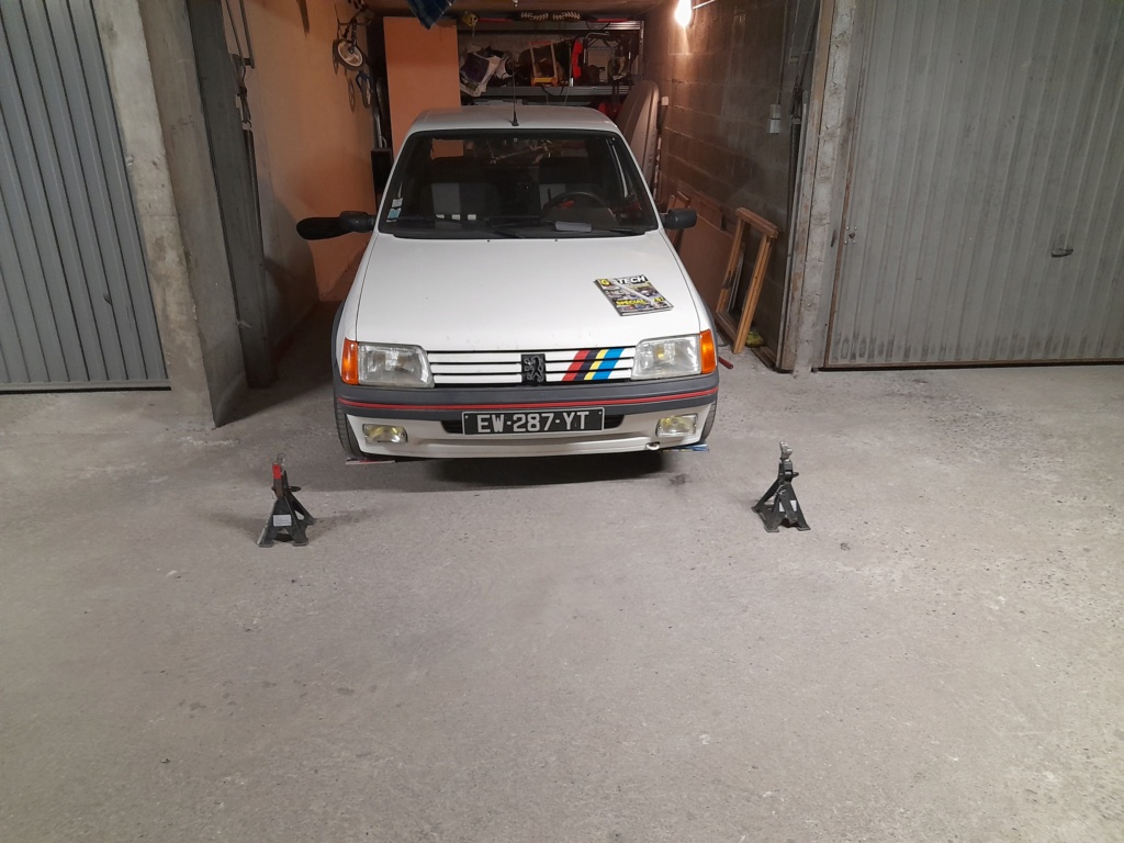

L'électrolyse et la peinture des pivots :
La différence entre les ressorts d'origine et les courts Eibach -35mm
Les quelques photos du parallélisme (compliqué de faire des photos d'un fil de pêche en nylon transparent). Le truc à ne pas oublier c'est d'avoir quelque chose sous les roues qui glisse bien pour ne pas créer de contrainte sur la rotation des roues. Un bon vieux GTI Mag avec un morceau de protège cahier, intercalaire ou pochette plastifiée de trieur par dessus et ça va très bien.
J'avais visiblement 8mm de pincement aux roues avant ! Je comprends pourquoi elle était super vive dès que je donnais un coup de volant ! Alors ca enroulait méchamment bien les épingles mais sur l'autoroute je me chi...un peu dessus des fois. Je suis redescendu à 2mm, c'est sûr que ça enroule moins bien mais je retrouve un comportement beaucoup plus classique. Si certains ont des idées des bonnes valeurs à mettre, il me semble que c'est ce que j'ai mis mais pas sûr.
Pour le reste je vais essayer de prendre quelques autres photos du résultat final des roues sur la voiture.
Bye
Bye

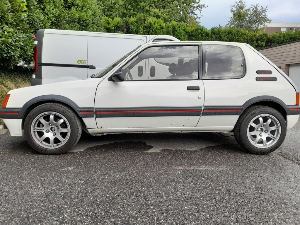

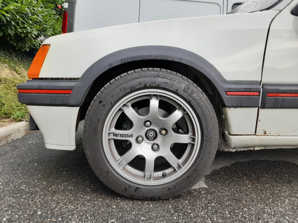

Les vues de derrière (montage sans cale ) :
Déport avant :
Avec les ressorts courts et amorto d'origine :
Et l'assiette de la voiture avec son "non" décrantage arrière (bon pas hyper flagrant là, des fois ça parait bien plus marqué).
Voilou, ne manque plus qu'une photo de devant mais bon j'allais pas la démarrer juste pour ses beaux yeux (et les vôtres) :-)
Déport avant :
