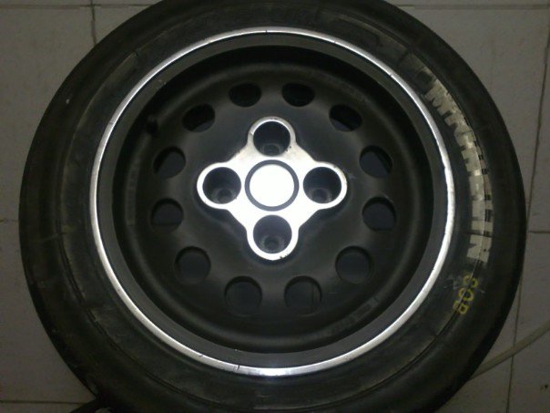

Message par stoffer13gti Jeu 31 Oct 2013, 21:26
voici ce que j'ai fait a temps perdu et vite fait car reste encore des accro sur le bord de la jantes ce que vous voyez en blanc c'est poli Smile
Réfection jantes 1.6L - Page 2 Roue_p10
