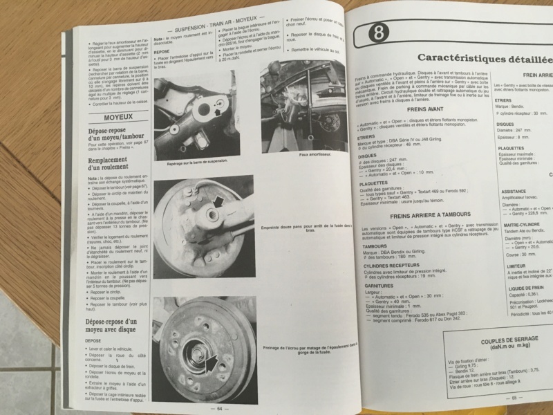

Je vous met 2 photos de 2 revues techniques.
Couple serrage écrou moyeu arrière 1.9l??? 44615d10
Couple serrage écrou moyeu arrière 1.9l??? 22c4b210
Ce qui donne 215Nm.

Merci pour ta réponse et les photos Manu122MIAMI mais ce couple de serrage est donné pour un roulement moyeu avec tambour qui dispose d'un roulement conique alors que sur le train de 1.9l il s'agit d'un roulement à bille "standard".
Je ne sais plus quoi faire avec ce satané roulement confused

Message par Manu122MIAMI Mer 24 Aoû 2022, 13:55
Re,
1 autre photo qui parle d’un moyeu avec disque, dans la rubrique SUSPENSION - TRAIN ARRIÈRE -MOYEUX
Couple serrage écrou moyeu arrière 1.9l??? 45929710
Haut de page 3éme colonne: placer la rondelle et serrer l’écrou à 20m.DaN ( 200Nm), freiner l’écrou et poser un cabochon neuf. Reposer le disque de frein et la roue.
Si la photo n’est pas assez nette, je peux la refaire en 2 fois.

Effectivement merci Manu122MIAMI et Alain C je vais m'en remettre à vous.
