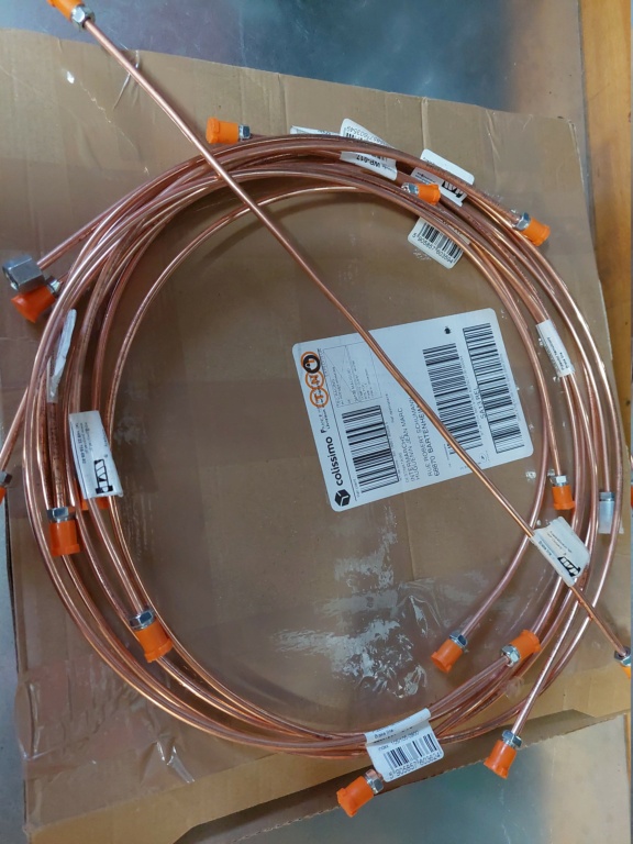

Oui, j'ai pris ce joint chez eux . C'est un rouleau qui permet de faire un toit complet (dans les 9€ hors remise). C'est une mousse très fine avec un coté autocollant. Je pense que l'on peut trouver cela ailleurs maintenant que j'ai vu le produit Shocked
J'ai pas mal hésité sur la remise à neuf des conduites de frein, et finalement j'ai opté pour un kit complet de chez TEC Racing. Sincèrement, livraison en 2 jours après commande, prix plus que correct. (69€ le kit de 10 pièces) et belle qualité. Je vais pouvoir remonter maintenant le réservoir, train arrière etc..Départ en carrosserie.. Enfin - Page 2 Img_2011

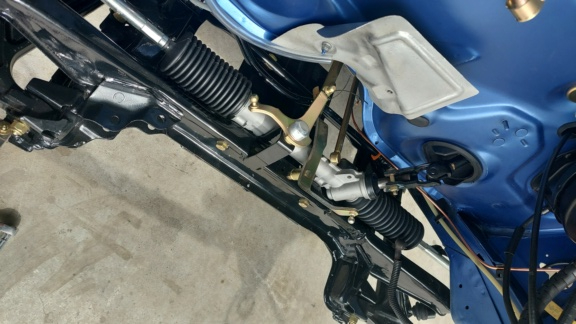

Message par Jean-Marc68 Mar 11 Avr 2023, 18:26
Salut à Tous.
Allez un week end productif.
Frein:
Après avoir reçu mes conduites, j'ai reposé l'ensemble en reprenant les galbes. Juste deux extrémités à reprendre sur le raccord femelle sous la caisse qui est formé comme un raccord mâle. (en boule au lieu d'être en tulipe).Départ en carrosserie.. Enfin - Page 2 Img-2025.
Repose du train arrière  après modification des chariots de transport:
Départ en carrosserie.. Enfin - Page 2 Img-2028
Départ en carrosserie.. Enfin - Page 2 Img-2027
Je n'ai pas monté la barre de renfort sur la traverse car visiblement elle est bichromatée. (Je l'avait faite en noire car elle était hyper rouillé et je n'avais pas encore les bonnes adresses)
Repose du berceau avant et amortisseurs aprés dépose du chariot de transport qui était fixé sur les supports avant.
Départ en carrosserie.. Enfin - Page 2 Img-2029
Départ en carrosserie.. Enfin - Page 2 Img-2030
