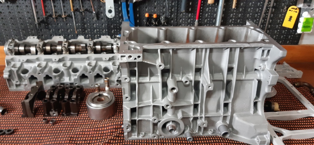

Bonjour à Tous,
Un petit moment que je n'ai pas posté et pour cause:
Le moteur était parti pour finir un démontage suite casse de 2 vis de culasse.. (Décembre 2021) et la caisse nue en carrosserie depuis mars 2022.
J'ai pu récupérer le moteur hier. Ne manque que les pistons et chemises. il lui reste à monter les segments neufs achetés. Normalement c'est fait cette semaine.
Sur le moteur:
Fin de démontage.
Sablage complet du bloc, et culasse
Extraction de 2 vis cassée
Décalaminage des pistons. (Une catastrophe)
Nettoyage complet
Remontage culasse avec jeu de queue neuf, soupape polie etc.. Réglage bien sur.
Pour les vis de bielles, remontage avec des vis ARP
Maintenant, je vais pouvoir enfin remonter le reste avec:
Distribution neuve,
Pompe à eau neuve
Toutes les les sondes neuves,
Pompe à huile
Vissererie bichromatées
Carter bichromaté
enfin... Tout a était refait ou changé à neuf
Pour la caisse... et bien la réputation des carrossiers...
Fin septembre... selon lui..
La tolerie est faite et il y a eu forcément des surprises..mais cela n'avance plus depuis des mois.
