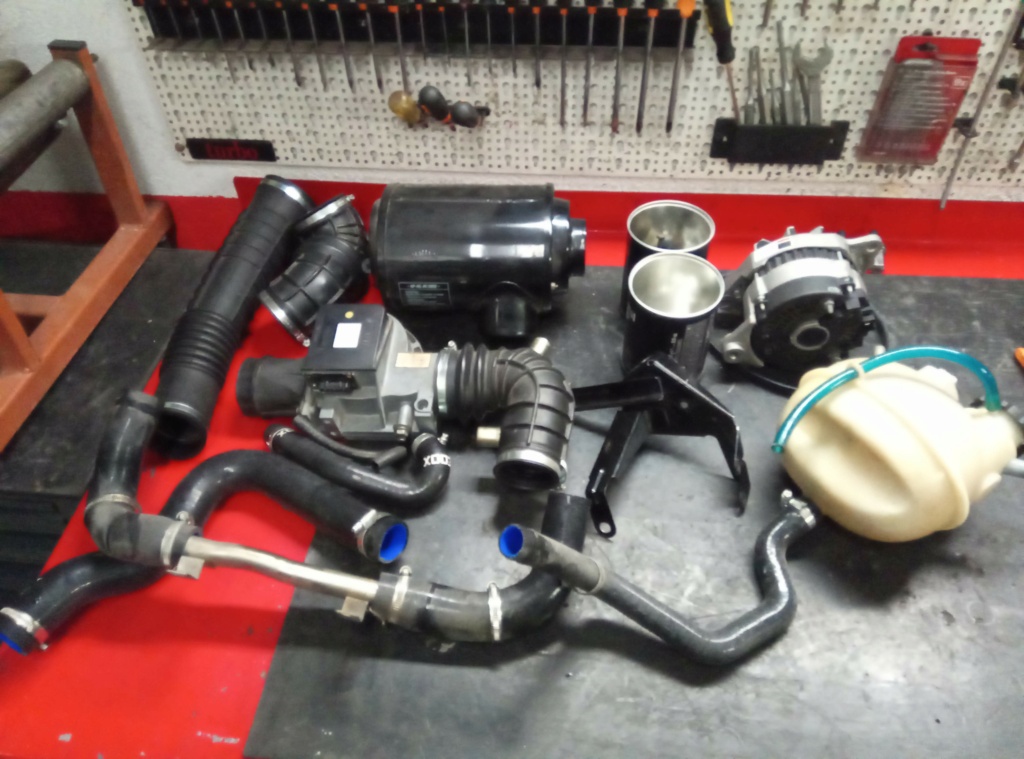

Message par paolo76 Mar 27 Avr 2021, 11:14
Bon j'ai commencé le démontage pour déculasser...en espérant de découvrir le mysthère.
Fuite LDR goujon de culasse Img_2012
Fuite LDR goujon de culasse Img_2013
Quand j'avais déculassé la première fois, après l'achat de la voiture, six ans il y a, le moteur n'avais jamais été démonté. Les goujons d'origine étaient en tête hexagonale, moi je les avais remplacés par des neufs avec tête torx mâle, spécifiques pour modèles avant 1987. Quel serait le couple de serrage correct pour ce type de goujons? Je doute d'avoir commis une erreur...
