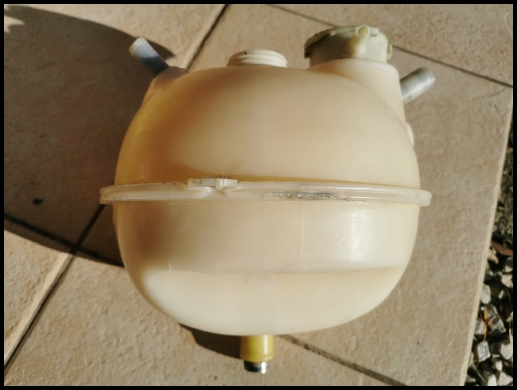

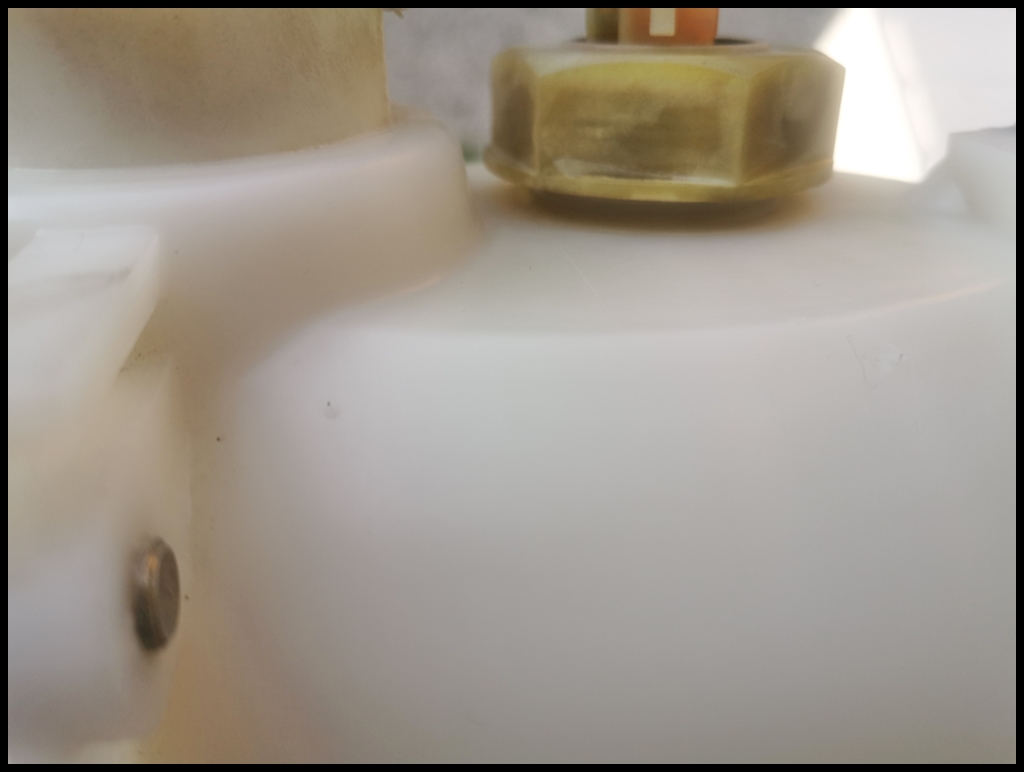

Le vase avant :
celui ci n'est pas encore trop vilain...

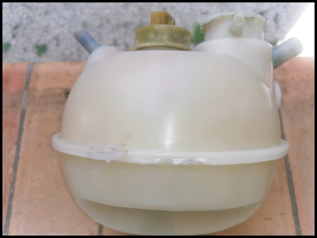

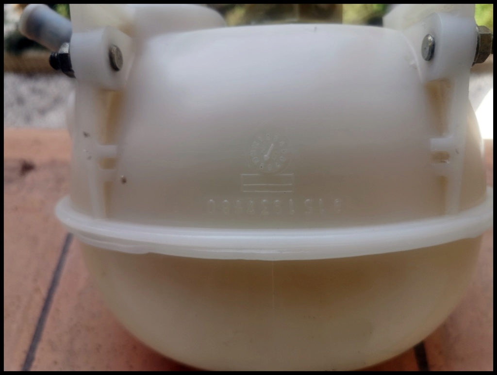

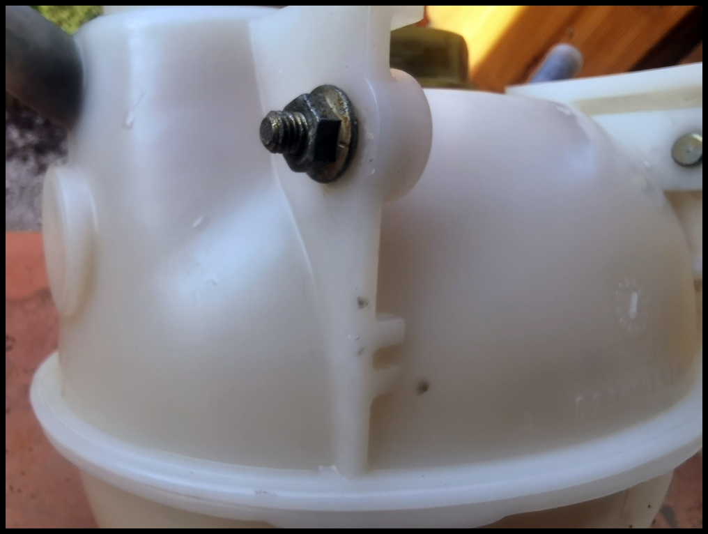

Le vase après :
Photos prisent à l'ombre sans lumière, ça lui redonne un bon coup de jeune

Ça marche tellement bien que te voilà avec un vase d'expansion tout blanc 😂👍
REFECTION DES PLASTIQUES BLANCS comme vase expansion Screen17[Vous devez être inscrit et connecté pour voir ce lien]
Nombre de messages : 3764
REFECTION DES PLASTIQUES BLANCS comme vase expansion Empty Re: REFECTION DES PLASTIQUES BLANCS comme vase expansion
Message par ducatiS4R Dim 01 Déc 2019, 09:43
Il a repris une teinte plus origine, mais pas le blanc opaque des refabs.
