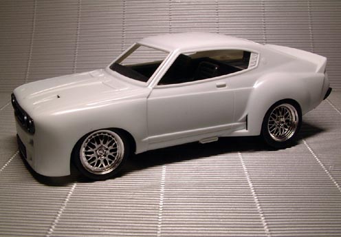

Les roues d’origine en 14 seront remplacées par du 18 pouces chromées issues d’une PORSCHE 911 GT2 TAMIYA.
Photos 4 à 7 :
Après étude du passage de roues, les 18 pouces sont en place, rabaissement maximum.

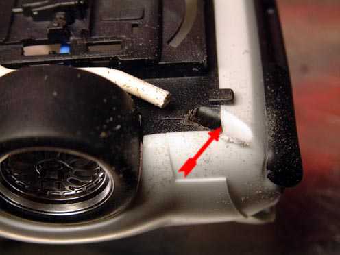

Les roues AR sont larges, l’échappement passe tout juste.
L’AR du châssis/coque, sera usiné pour pouvoir intégrer un nouveau silencieux.

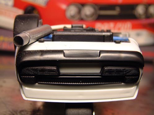

Photo 16 :
Le centre des jantes tout comme les étriers de freins (SUBARU WRC), sont peints ton caisse (rouge métal). Le centre et les rainures des 4 disques en noir mat.
Photos 17 et 18 :

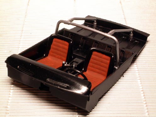

Photos 19 et 20 :
L’intérieur, simpliste, est conforme à la notice… Noir mat, aluminium et un rappel rouge mat sur les sièges.

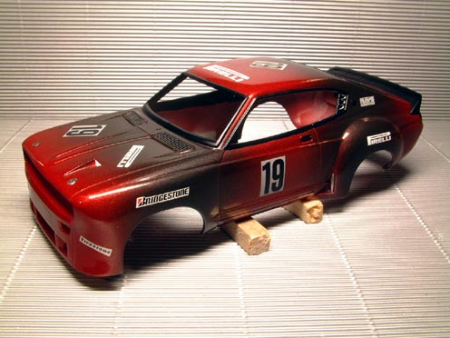

PREPARATION DE LA COQUE
Photo 21 :
La sortie d’échappement est moulée à la coque. Elle sera soigneusement supprimée.
La carrosserie est poncée sur son ensemble, suppression des marques de moulage…
Mise en apprêt gris clair.
Photos 22 et 23 :
La coque est peinte avec un dégradé noir et rouge métal (3 couches fines), le tout reverni quelques jours plus tard. Après un passage avec une pâte à polir (TAMIYA COMPOUND), la carrosserie est lustrée avec du WAX (TAMIYA).

Photos 26 et 27 :
Divers logos de sponsors (récupérés à droite et à gauche), prennent place.

Photo 29 :
Prise de vue du dessous. La ligne d’échappement est bien positionnée.

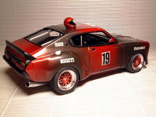

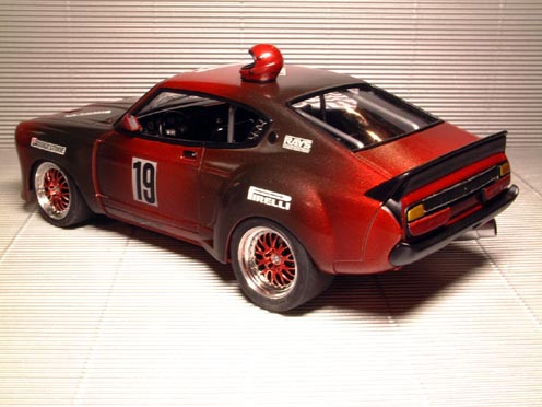

Photos 32 et 33 :
De ¾ ici, les roues intègrent bien la carrosserie.

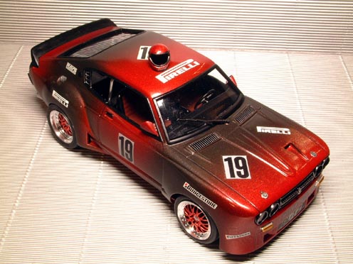

Photos 34 à 37 :
De plus haut ici.
Photos 38 à 43 :
De plus près cette fois, l’échappement gros diamètre à vraiment un effet course.

Photo 10 :

Photos 19 et 20 :
