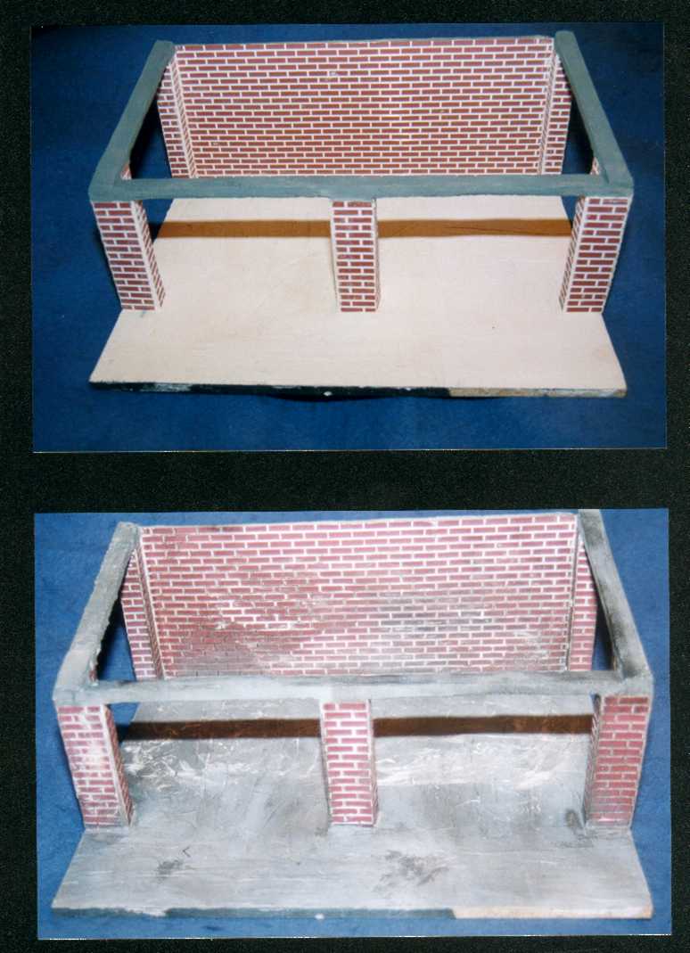

1) Plaque en aggloméré de dimension suivante : 40 cm x 30 cm x 1.5 cm épaisseur.
On peut voir qu’elle avait déjà servie pour une autre scène mais comme elle ne me plaisait plus, j’ai préféré créer un hangar.
2) 5 piliers en polystyrène sont érigés et enduits de plâtre. Les 2 piliers AR sont plus hauts que les autres de devant pour donner une inclinaison future au toit.
3) Une fine plaque est apposée dans le fond qui sera une bonne base pour le mur.
Photo 2 :
3 bandes en polystyrène sont posées sur les montants de piliers, le tout est recouvert de plâtre lisse. Après séchage, un ponçage est effectué pour lisser chaque forme.
Photo 3 :
Chaque pilier tout comme le mur du fond sont recouverts de briques rouges (plaquette fine en plastique 50 x 60 cm découpée pour chaque face à recouvrir). Collage avec du plâtre.
Les 3 bandes sur les piliers sont recouverts d’un gris mat (imitation de panneaux bétonnés).
Le sol est recouvert de plâtre et lissé.
L’ensemble est vieilli avec du White spirite sur les briques rouges ; un dry brush est réalisé avec du noir, gris et blanc mat un peu de partout.

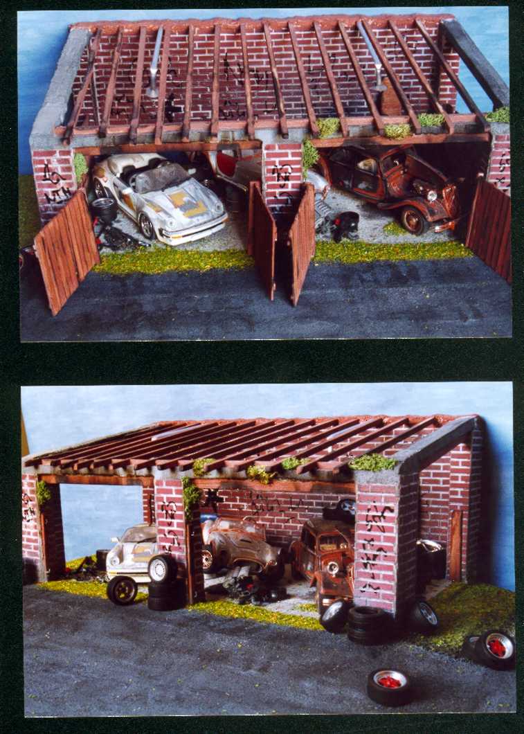

1) Des poutres ont été ajoutées pour définir l’armature du toit, elles sont présentes également sous les bandes de béton.
2) 4 panneaux de portes en bois sont accrochées aux murs, 2 panneaux en bois ornent également les 2 côtés. (fines plaques en balsa découpées de différentes tailles, collées avec les autres perpendiculairement, peintes en marron mat et brulées au briquet + White…. Ainsi l’ensemble paraît plus vieilli.
3) Quelques roues et Tags illustrent la scène.
Vu de plus haut :
1) Les poutres ont été volontairement brûlées par endroit.
2) 2 conduits en alu sont réalisés avec à la clé l’éclairage qui fonctionne…..
3) Des pousses vertes sont collées sur la devanture.
Photo 7 :
Après ouverture des portes en bois, on distingue 3 caisses en métal vieillies pour la cause.

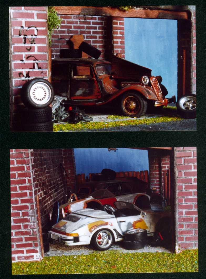

1) Une PORSCHE 911 Speedster relookée en 18 ‘’ et rabaissée, la carrosserie a été usé au papier de verre et par endroit des raccords beige mono couche sont visibles afin de simuler un début dans les ateliers de carrosserie puis cette 911 a été abandonnée.
2) Une MUSTANG COBRA très fatiguée également. Elle repose d’un côté sur des roues.
3) Enfin une CITROEN Traction totalement attaquée par la rouille.
Un autre angle ici sans les panneaux de portes devant et sur les 2 côtés.
Des pièces de récup. comme des suspensions, un moteur de BMW des pare chocs des pneus sont un peu dispersés de partout.
Photo 9 :
Grosse tache d’huile sous la corvette, porte rouge, échappement le long du mur pour la déco…. Bref tout l’arsenal qu’il faut… Un flocage de verdure est apposé tout autour du hangar, qui ce dernier est dressé sur une plaque de format plus généreuse afin de réaliser un bitume. (sable très fin + colle à bois blanche, le tout vaporisé de noir et gris mat… puis taché avec un dry brush).
Gros plan sur la 911 et la Cobra… Un capot bleu de BMW est visible dans le fond.
Photo 11 et 12 :
La traction capot ouvert semble accuser les années… On aperçoit le moulin de la BM…
Prise de vue sur la longueur intérieur du hangar, avec au premier plan la 911. Les disques de freins BREMBO de gros diamètre remplacent ceux qui n’existaient pas, l’étrier de frein est peint en rouge..
