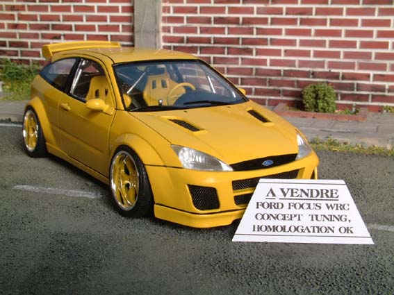

Photos 1 à 6 :
Voici quelques photos de quelques réalisations en grandeur nature avec une touche plus agressive, une peinture plus flash, des jantes plus larges……

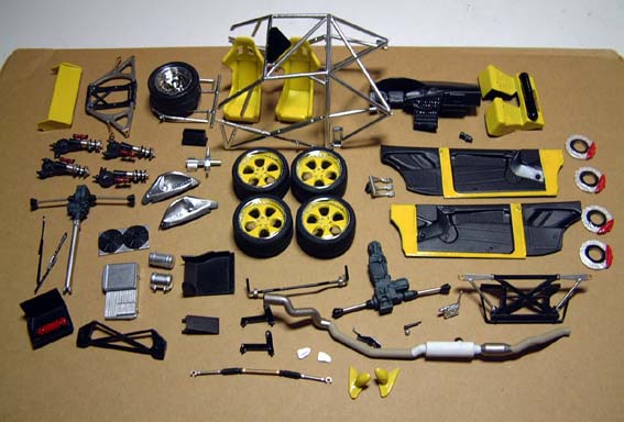

Présentation du contenu de la boite.

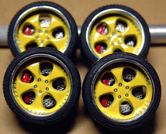

Les jantes d’origine à gauche en 18 ‘’, les remplaçantes en 19’’ à droite.
C’est le constructeur AOSHIMA qui fourni ces superbes roues à large déport baptisées ABC EXCLUSIVE.

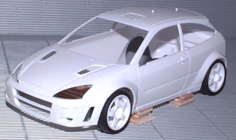

Notre modèle from de box présenté sur ses roues d’origine sans rabaissement.
Mise en place des nouvelles roues en 19’’ avec le rabaissement souhaité.

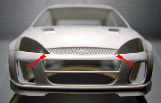

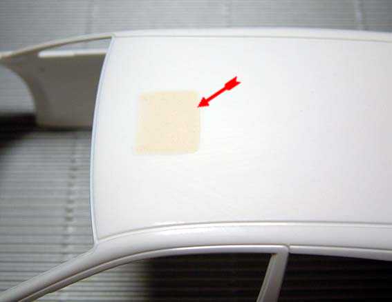

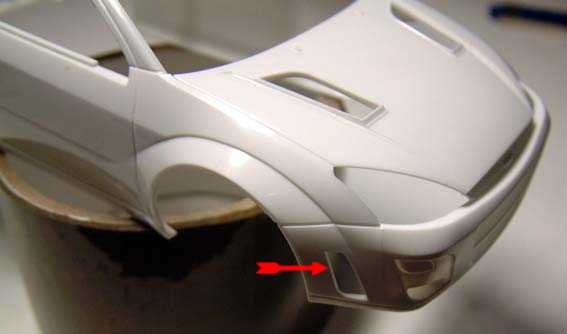

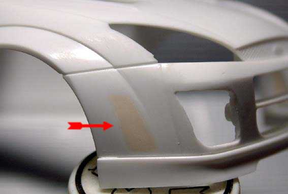

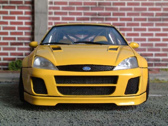

Après étude de la coque, j’ai décidé que les emplacements des clignotants et des mini prises d’air seront supprimés au profit de larges ouvertures de chaque côté… Des grilles seront collées au final.
Photos 16 et 17 :
Premier cliché (coque brute ou 2 trous ronds sont moulés à la carrosserie).
Ils seront rebouchés au plâtre. (photo 17).
Photos 18 et 19 :
Les deux embouts correspondants à la mise en place des antennes seront soigneusement coupés, poncés. Au devant du toit, le creux correspondant à la prise d’air sera rebouché.
Photos 20 et 21 :
Les deux ouvertures de chaque côté des ailes AV seront obstruées également.

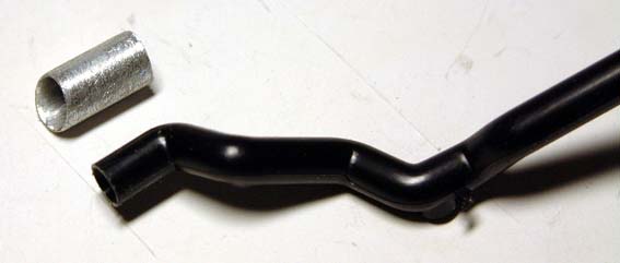

La sortie d’échappement d’origine en noir étant trop classique et petite à mon goût, j’ai préféré découpé un embout biseauté en alu, bien retravaillé pour qu’il soit très fin et enfin le positionner sur celui d’origine.
Photo 24 :
Mise en forme de l’échappement…. Le spoiler AR n’a même pas été agrandi.

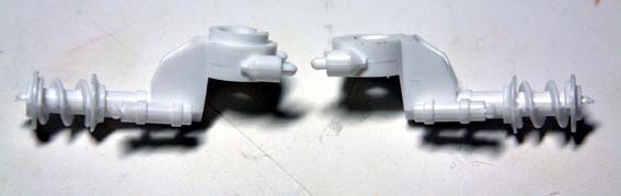

Afin que nos larges roues de 19’’ passent sous les ailes, j’ai dégrossi l’épaisseur des 4 jambes de suspension là ou se positionnera les nouveaux disques de freins BREMBO (plus gros en diamètre que ceux d’origine).
Les ressorts des 4 suspensions sont également raccourcis en hauteur sur 3 mn environ.

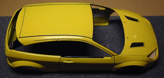

Après deux couches d’apprêt, un léger ponçage, la FOCUS est recouverte de 3 couches de jaune vif (peinture auto exclusivement).
A noter dans la dernière photo, la profondeur du déport de la jante et le fond de cette dernière en jaune vif aussi, le cerclage, restera chromé.

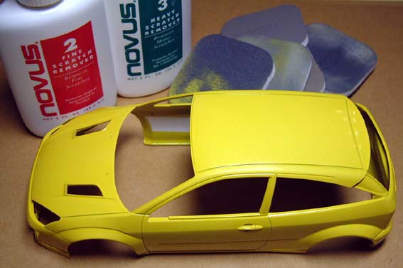

Passage de la carrosserie au ponçage grâce à des patines de grains différents…. 2400 puis 3200, 4000, 6000, 8000, 12000.
Le résultat est spectaculaire, une peinture même sans brillance une fois appliquée devient alors sans défaut est étincelante. (disponible sur le site [Vous devez être inscrit et connecté pour voir ce lien]
Photo 35 :
Application des différents lustreurs NOVUS pour la finition….. C’est en fait spécialement étudié pour les modèles réduits, un infime ponçage avec ce produit (n°2), suivi d’une application avec le n°1 pour protéger des manipulations avec les doigts et le côté anti-déposition des poussières. Toujours disponible à [Vous devez être inscrit et connecté pour voir ce lien] .

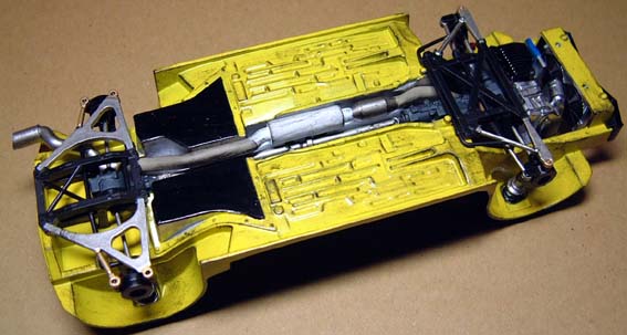

LE CHASSIS :
Photos 43 et 44 :

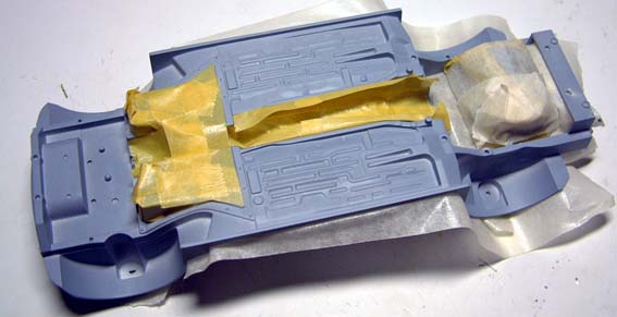

La base est apprêtée en gris et de la bande cache TAMIYA est apposée à différents endroits afin de ne pas peindre tout en jaune brillant.
Photo 45 :

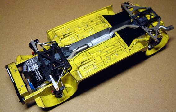

Châssis en jaune vif comme la coque, moteur alu tout comme le tunnel central, le réservoir est peint noir satiné.
Photo 46 :

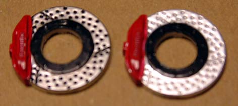

Les disques de freins…. A droite, une fois peint. A gauche, après l’application d’un passage au coton tige d’un noir mat….. Les rainures et les trous sont remplis.
Photo 47 :
Mise en peinture de tous les éléments avant collage.
Photos 48 et 49 :
Après avoir peint tous les éléments du châssis, l’ensemble est collé soigneusement.

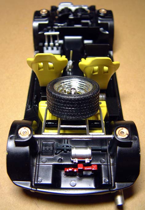

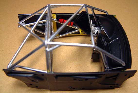

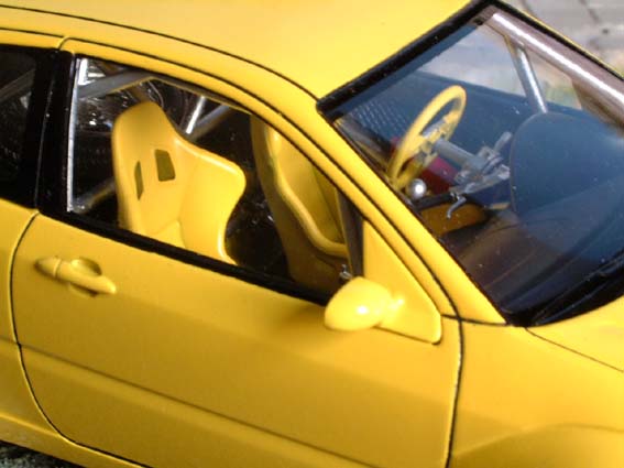

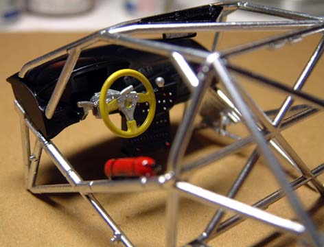

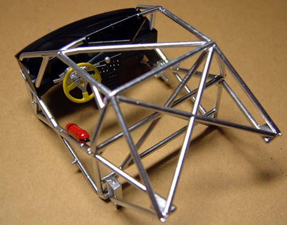

L’habitacle sera monté conformément à la notice, un extincteur a tout de même été rajouté.
L’arceau cage est peint chrome, le tableau en noir mat, volant bicolore jaune vif et alu, quelques touches de couleur sont visibles sur les différents boutons qui composent le tableau de bord.
Photos 52, 53, 54 et 55 :
Mise en place des autre éléments de l’intérieur…. Noir et jaune haussent le ton…..

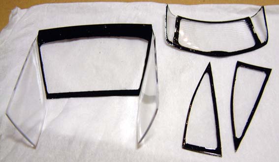

Photo 61 :
Les diverses parties vitrées sont recouvertes de noir satin sur leurs pourtours.

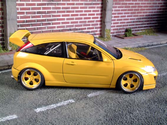

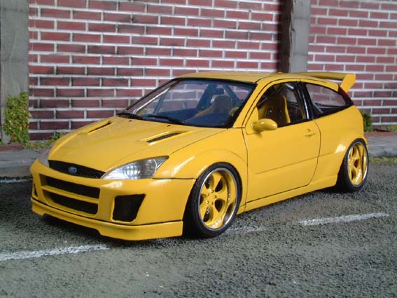

FORD FOCUS TERMINEE :

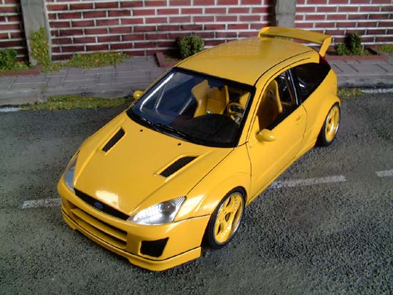

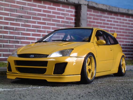

Photos 66 et 67 :
Superbes clichés de face….. ou l’on ne peut qu’admirer ces larges ouvertures du spoiler.
La peinture est brillante à souhait.
La Focus est à ras le pavé. Les optiques sont bien réalistes.

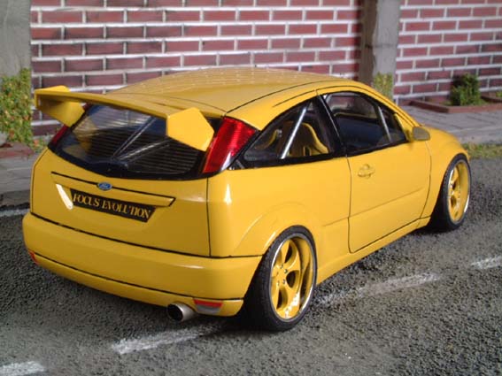

Photos 68 et 69 :

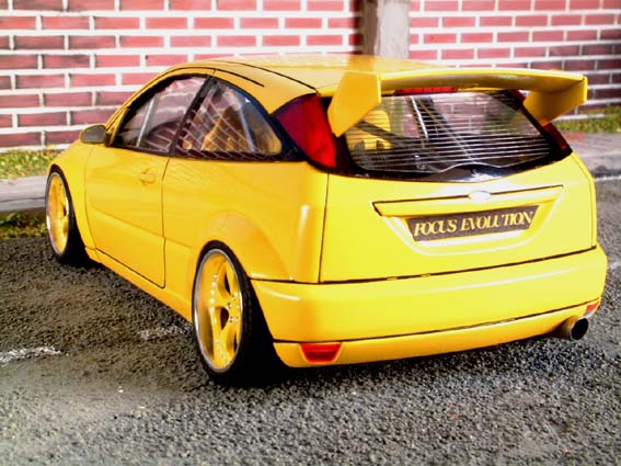

Vue AR….. Imposante inclinaison des roues AR épousant les joues d’ailes…. Présence du troisième feu STOP, et de la nouvelle plaque FOCUS EVOLUTION réalisé avec l’ordi. On distingue sur la seconde photo, l’intérieur AR.
Photos 70 à 75 :

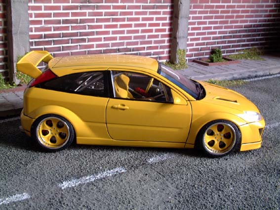

De profil cette fois.
Photos 82 et 83 :
Gros plans sur les jantes…….
