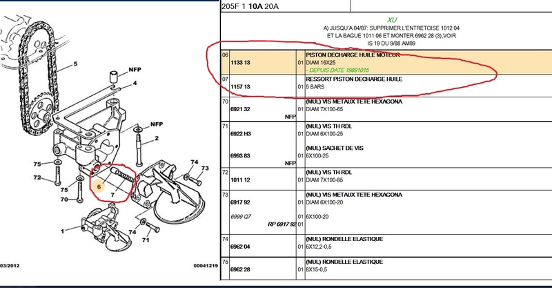

Le ressort et piston de pompe à huile sa sert à quoi ? Avoir une pression d'huile comme le neuf ?

Re: Remplacement vis de culasse
Oui c'est ca et ça coûte pas cher chez Peugeot.
C'est ce que j'ai entouré en rouge qu'il faut commandé ? Et la chaine d'entrainement faut la remplacer aussi ou non ?
Oui c'est bien ça pour le piston et le ressort. Pour la chaîne perso je l'ai remplacer aussi mais l'ancienne avais pas beaucoup d'usure. SI tu change la chaîne fait attention au nombre de maillons, il y a deux montage.
