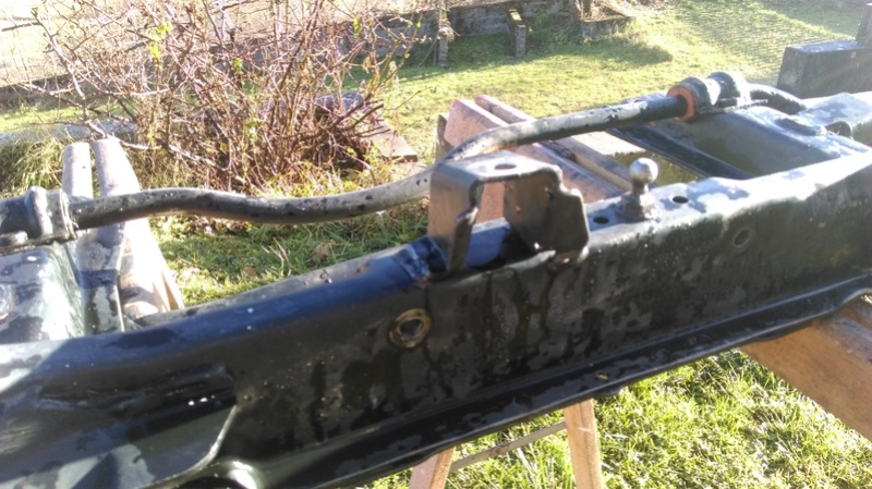

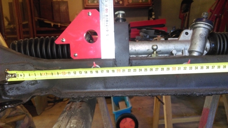

bonjour a tous
Je suis a la recherche d'information pour le berceau qui était monté sur ma gti.
après quelques recherches sur service box, je n'ai trouvé aucune références sur les spécificités de la 105 cv
petite précision le renvois de boite et les biellettes de série prévus pour une boite de type be3/5 ne se montait pas avec une boite de type be3/5
et les brides de barre stabilisatrice sont en acier et non en aluminium
les dimensions sont toutes prises au même points : largeur prise a l'axe de la biellette anti couple et hauteur sur la face supérieure du berceau.
les trois berceaux différents en photos sont tous des berceaux a triangle et non a jambe de force.
quelques photos pour comparer:
identification berceau. 205 gti ? -> résolut  Imag0611
identification berceau. 205 gti ? -> résolut  Imag0613
le berceau en question
identification berceau. 205 gti ? -> résolut  Imag0610
mon berceau de gti (celui la je suis sur que c'est un be3/5)
identification berceau. 205 gti ? -> résolut  Imag0612
celui la est un berceau de rallye, il as la barre de renfort arrière cintrée pour laisser passer le col de cygne

Message par Matt2O5 Jeu 22 Déc 2016, 15:35
il n'y a pas de berceau spécifique à la 105cv car tout les berceaux GTi et TD sont identique tout années confondus , le rallye et différent juste au niveau de la commande de tringlerie de boite qui est un MA et non BE
pour les chapeaux de bar stab alu ou acier
les alu sont pour les bar stab en 19mm ( GTi, rallye, TD )
les acier pour les bar stab en 21mm ( 309 GTi/GTi16 )

Message par rgregoire Jeu 22 Déc 2016, 19:37
pour les chapeaux je suis d’accord avec toi, mais ce serai trop simple, les miens sont en 17
et si tu regarde bien les premières gti on une commande bien différentes des autres

Message par rgregoire Sam 24 Déc 2016, 07:57
après quelques recherches intensives je me suis rappelé qu'il n'y avait pas que la 205 qui possède les triangle de "gti"
chez Peugeot: 205 et 309.
Mais on oublie très souvent sa cousine de chez Citroën qui du coup ne partage pas que la motorisation 105 et 115 cv : la Citroën visa GTI.
je peut donc affirmer que le berceau de la Citroën visa gti se monte sur la 205 et inversement mais avec modification du support de renvois de vitesse.
