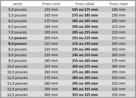

Je confirme, il s'agit de théorie. Par contre, il y a des tables d'équivalence homologuées qui existent sur le TNPF ici
Ayant besoin de confirmer ma monte de pneu sur ma Dimma, j'ai fait des recherches (en plus de m'être renseigné directement chez Dimma) et pour la 205 GTI 1L9 cela donne cela :
Comparatif taille des pneus Equiva11
Pour ce qui est de la largeur des jantes et des montes pneumatiques supportées, j'ai trouvé des infos ici
Comparatif taille des pneus Largeu10
Par c***équent, en prenant en compte la largeur des PTS, la seule monte possible est le 205 50 15  cheers
