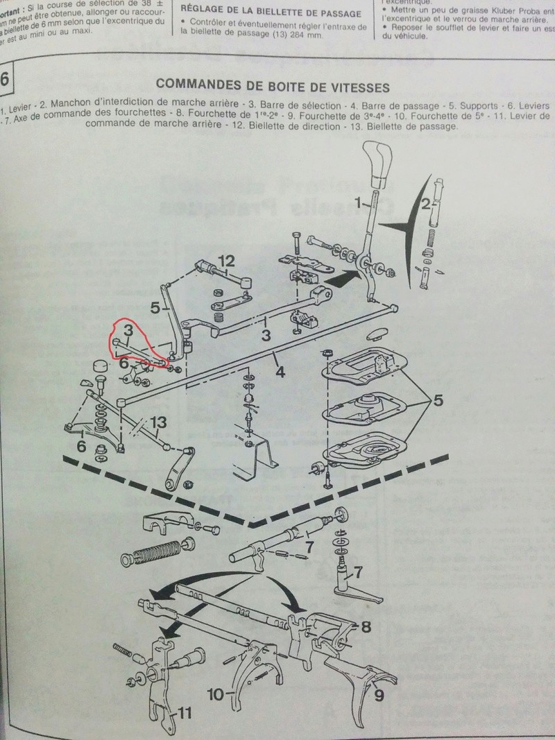

Le week-end dernier en allant voir LRT31, j'ai eu un problème apparament assez récurent, une biellette de commande de boite qui a sauté. (La numéro 13 sur la photo). A y être je voulais changer toutes les biellettes mais je ne sais pas trop lesquelles prendre et de plus les trouver sur le net. Je vous mets une photo du schéma.
Je pensais changer la numéro 3,4,12 et 13. Par contre mon souci c'est que je pense avoir trouver la 4, 12 et 13 mais pas la numéro 3.
Alors est-ce necessaire de toutes les changer? Ou puis-je toutes les trouver?
Et pour finir est-ce que je n'oublie rien

Je viens de m'apercevoir qu'il y a deux repères 3 sur le schéma, j'ai entouré la biellette dont je parle dans le schéma ci-dessous :
Faut-elle changer celle-ci ? Si oui, où puis-je la trouver ?
Est-il nécessaire aussi de changer la rotule qui se visse dans la traverse?

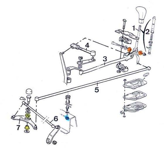

donc tu as une boite de type be1/5 et ta commande devrais "normalement" ressembler a ça:Florianb31 a écrit:Ma Gti est de janvier 88,c'est un 1.9

avec sa fini sa ne sautera plus jamais
les bagues en bronze
résultat levier beaucoup précis, et surtout plus d'usure, je conseil un montage à la graisse cuivré, compatible BE1/BE3 ( en gros toutes les Gti )

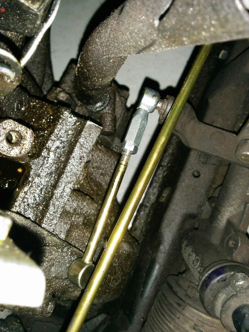

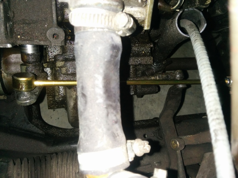

Bon le week-end dernier j'ai changé les deux biellettes du compartiment moteur. Je n'ai pas changé la grande barre qui va au selecteur de vitesse car il était pas disponible sur le site serie04.com
Pour ceux que ça intéresse voilà le bon schéma pour ma GTi de 1988 avec une boîte BE1 (rgregoire avait le bon schéma
Je vous mets les références du site serie 04 pour pas vous tromper si jamais vous commander :
Biellette de passage des vitesses Référence : 2452 46 S04 (http://www.serie04.com/fr/boite-de-vitesse/6134-biellette-1.html)
Biellette de commande des vitesses Référence : 2454 92 (http://www.serie04.com/fr/boite-de-vitesse/21183-biellette-de-bv-1.html)

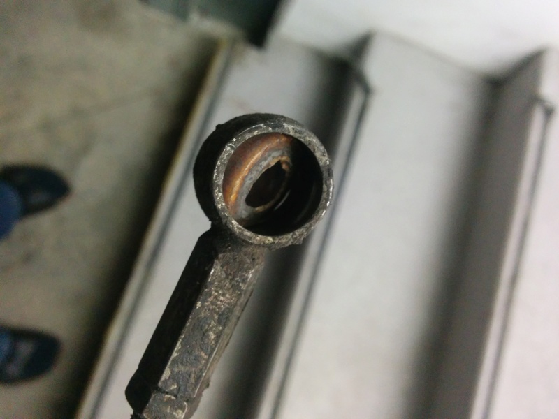

Je vous mets quelques photos des biellettes montées et l'état des vieilles :
Biellettes neuves en place
La petite s'est cassée au démontage juste en tirant à la main
Guidage plastique sont en très mauvais état

C'est clair, rien que d'avoir changé les deux biellettes j'ai vu la différence. J'imagine que si on fait le complet avec les bagues de guidages des palonniers de renvoi, ça doit être le top.
