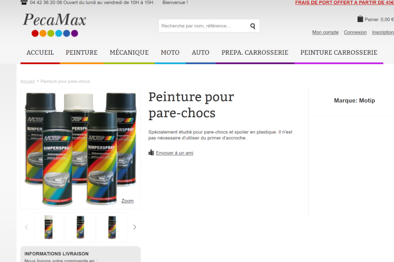

Message par bt1 Mar 26 Avr 2016, 21:40
Je vais me lancer dans mes peintures de pare choc, et j'hesite sur les modèles de peinture à commander
celle là c'est bien?
code peinture plastiques exterieurs Captur12
ou est ce que une marque "classique" fait l'affaire?
code peinture plastiques exterieurs Captur13
niveau apprêt, faut utiliser autre chose, où ces peintures sont suffisantes?

j'ai commandé ma peinture et aprêt chez auto-axe
code peinture plastiques exterieurs I10
pour l'instant j'ai encore rien reçu, je vous tiendrais au courant du résultat dès que j'aurais le temps de faire ça

Merci pour ce REX...par contre, je me rends compte que ça va faire très cher pour une peinture de 2 simples grilles de HP Shocked (et en espérant que la teinte convienne bien en plus).
Dans un autre forum, il était mentionné, pour une 205 de 88, de la peinture plastique pare chocs Renault gris 612 de chez Spray Max qui semblait correspondre côté teinte.
Reste que je ne suis pas certain que les teintes correspondent entre 205 et 309.

Salut, Tout dépend de ce dont tu peux te resservir. Le primaire plastique tu pourras t'enresservir pour n'importe quel plastique, le restructurant tu n'en as pas besoin pour les grilles de HP, et la peinture tu peux en profiter pour faire un coup de neuf sur quelques autres éléments non ?
Jacques tu pourrais montrer un rendu des pare choc en FTW ? Tu as fait les extensions aussi ? Moi j'ai tout fait en FZL mais je trouve ça encore trop clair.
