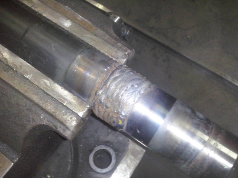

Bonjour a tous
Suite au démontage de mon train ar et plus particulièrement des axes de bras j'ai un souci de remontage.
En effet j'ai sorti les axes de bras a la presse afin de les rechargé a la soudure au niveau des appuis de roulement.
J'ai décapé les bras dans un bain d'acide chloridrique et d'eau pour les préparer a un traitement cata et les repeindrent.
Lors du remontage les axes passent au travers des bras alors qu'ils sont censés être remonter a la presse.
Avez vous vu ce genre de problème sur vos gti.
Je suis en contact avec retrautosport pour des axes neufs mais il m'annonce un diam de 46.8 alors que mes bras font un diam de 47.2 donc cela risque de passer au travers aussi.
C'est la mer.... quoi.
help me please

voila a quoi ça ressembler avant.
