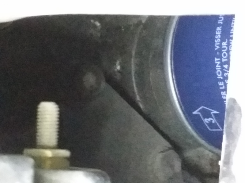

Bonjour à tous
Je pense avoir trouver une fuite d huile. Elle se situerai entre le bloc moteur et le support de filtre à huile.
Mais.... Je ne vois aucune vis qui tient ce support. Comment changer le joint ??
Fuite d huile support filtre à huile 20141211
Fuite d huile support filtre à huile 20141212
Sur la deuxième photo, on voit bien qu il y a le filtre, un support de 1.5cm environ d épaisseur et le bloc moteur.
Merci d avance pour vos réponses ! Wink

Il faut enlever le filtre et desserer l'axe au centre

ronan112 a écrit:Il faut enlever le filtre et desserer l'axe au centre
Super, merci !

Tiens au fait pour info le support c'est la modine

ronan112 a écrit:Tiens au fait pour info le support c'est la modine
Ah oui, exact. La modine non déportée
