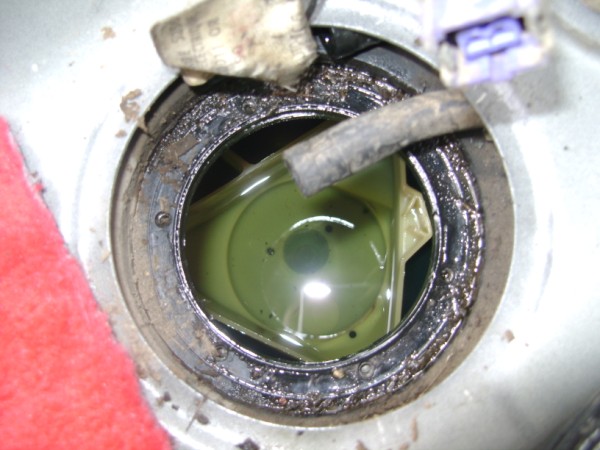

le trou du bac en bas de ta pompe n est pas bouché?

[img]
[/img]
le trou de ce bac
le trou de ce bac

Môi ces un bac bleu,jai 2 trou sur le cote,nan pas boucher

tien des photos parleron mieu,
ces des photos de internet,mai ces la meme qui et sur ma gti,et le bac bleu etais aussi degeu que la photo.
et en dessou de ma pompe il y a un tout petit filtre rond,il etais pratiquement bouche,je l'ai debouche nettooyer mai rien de mieux.

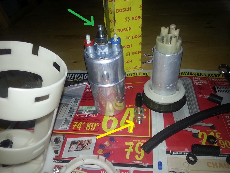

tu peut juste changer la pompe et garder le support, Retrauto sport en vend

toreto04 a écrit:tu peut juste changer la pompe et garder le support, Retrauto sport en vend![]()
c'est exact,tu peut monter une origine,une aem,une walbro tant que les dimensions sont les memes et encore moi j ai reussi a mettre plus gros

sur la nouvelle pompe,les 2 fiche que l'on branche je les branche ou? car sur la pompe que tu me montre ca i et pas dessu

[img]
[/img]
[img]
[/img]
[img]

merci pour cette expliquation,je pensais pas cetais comca,je vais de suite le mettre dans mes images.
