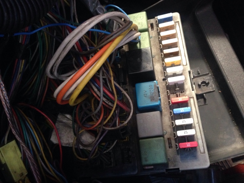

Alors aujourd'hui j'ai décider de  changer mes barrilets de portes mon neiman et déjà je me suis aperçu que le volant bloque pas (j'avais vérifiée sur la 205 ou j'ai récupérer le neiman qu'il bloquais bien ) d'où sa peut venir ?
Ensuite j'ai changer mon compteur car la jauge de température d'huile ne marchais pas et lorsque je mettais les feux le compte tour se mettais à zéro
Une fois changer le compteur fonctionne niquel la jauge de température aussi mais lorsque je mets les feux le compte tour s'arrête encore ....alors? Faisceau masse quelque part ?
J'avais prévu de changer le faisceau complet j'en ai un tout neuf en attente du coup je vais le faire plus rapidement que prévu (demain) car il est bien fatiguer et un vrai sac  de noeud

Bon j'ai voulu changer le tableau de bord j'ai tout démonter et commencée à démonter le faisceau et me suis aperçu que j'avais un faisceau de phase 1 y me manque des cosse du côté de la boîte à gant etc
Même faisceau côté moteur n'est pas exactement le même
J'ai réussi à changer le faisceau du compteur et la miracle tout marche plus de faux contact quand je mets les feux le compte tour fonctionne toujours et l'horloge aussi enfin un bon point !!!
Mais en attendant j'ai tout laissée démonter en attente de trouver un faisceau phase 2 et comme je change le tableau de bord par la même occasion je voulais pas le remontée et le redemonter....
Donc la en attente ....urgent cherche faisceau et part la même occasion je vends le phase 1

Message par Routier3869 Jeu 10 Avr 2014, 05:50
Par contre cet cosse je ne sais vraiment pas ou elle va elle était déjà comme sa avant démontage
Problème électrique faisceau ? Problème neiman ? Décidément  Image29
Voilà tout démonter ^^ et en attente du bon faisceau
Problème électrique faisceau ? Problème neiman ? Décidément  Image36}
Problème électrique faisceau ? Problème neiman ? Décidément  Image45}
