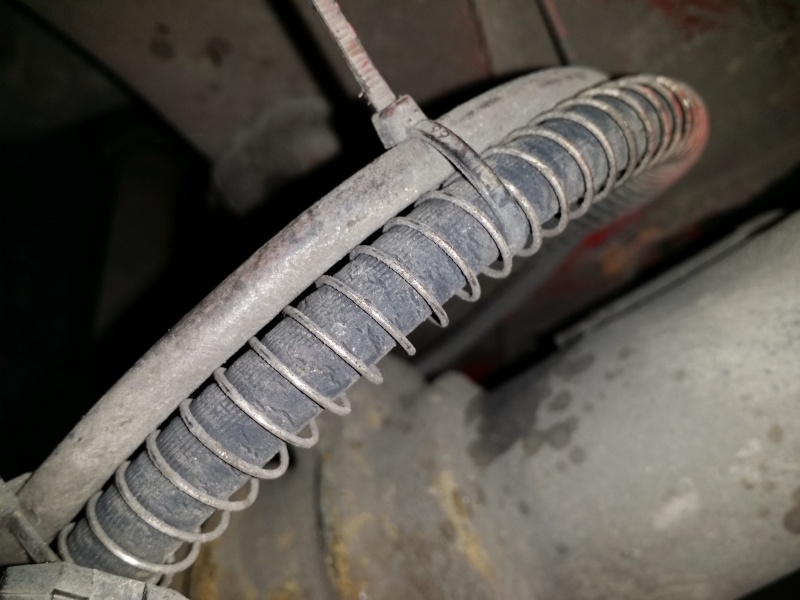

Message par Daggy Sam 22 Mar 2014, 14:48
Voilà le flexible du côté où ça freine moins bien:
freinage: Pédale molle et déséquilibre de freinage.  20140310
Il est tout craquelé mais pas de fuite de liquide.
De l autre côté, le flexible est nickel.
Je pense que ça doit donc venir de ça. Mais étrange que le problème ne soit pas tous les jours!
Je vais profiter pour y mettre des avia. Si j en mets juste à l avant c est bon? Parce que à l arrière, c est des tambours donc je ne vois pas trop l intérêt
