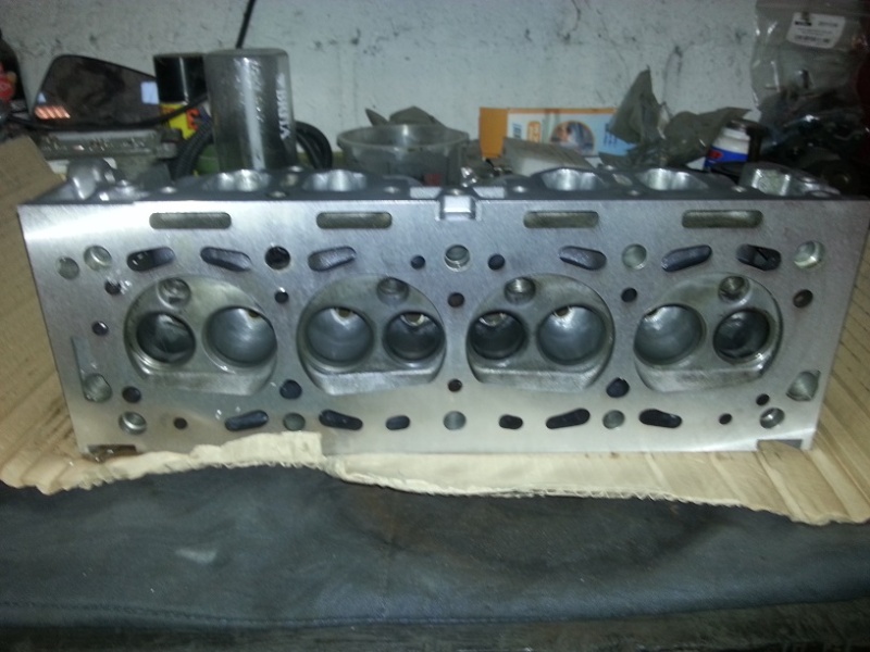

bonjour je viens de recuperer ma culasse chez le tourneur fraiseur,trop de rv tue le rv donc je lui est demandé d'enlever 6 dixiemes pour obtenir avec un joint standard de 1,2 mm 10,3/1 de rv,ma question est est ce que mon calcul vous semble bon est vous aussi retomber a environ 10,3/1 de rv(je precise que je suis une quiche en math)merci d'avance a celui qui prendra la peine de me renseigner

je precise que je ne ne connait pas le nouveau volume de chambre donc le calcul est impossible en fait si quelqu un a fait la manip par exemple 1mm je veux bien connaitre le rv qui a ete mesurer
