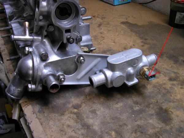

j'ai mis le detail :
thanks
thanks
Dernière édition par Toby le Mer 12 Fév 2014, 08:20, édité 1 fois (Raison : Ajout des photos)

[Vous devez être inscrit et connecté pour voir ce lien] a écrit:Est-ce qu'on est d'accord sur ceci : si les sondes sont côte à côte elles sont les deux liées à une indication compteur :(Vu ici : [Vous devez être inscrit et connecté pour voir ce lien]
La sonde CTN est juste derrière (on la voit un peu sur la photo), c'est cela ?
Oui en fait ca c'est pas le meme boitier d'eau que moi, mais c'est le meme principe.
