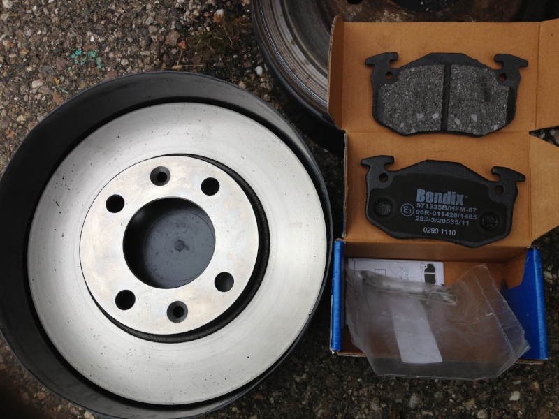

Mais aussi:
-De plaquettes neuves.(Ici des Bendix type origine)
-De disques neufs. (Type origine)
Tuto: Changer ses plaquettes de freins/disques arrière (1,9) Img_2514

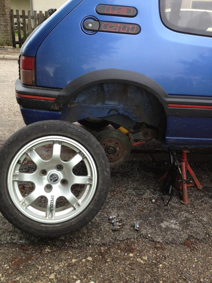

Je commence donc par dévisser les 4 écrous de la roue arrière à l'aide de la clef de 21.
Tuto: Changer ses plaquettes de freins/disques arrière (1,9) 24815410
Je lève ensuite l'auto grâce au krick et y glisse une chandelle de sécurité.
Tuto: Changer ses plaquettes de freins/disques arrière (1,9) 97000710
Je peux dès à présent retirer les écrous et faire tomber la roue.
Tuto: Changer ses plaquettes de freins/disques arrière (1,9) 96935010
