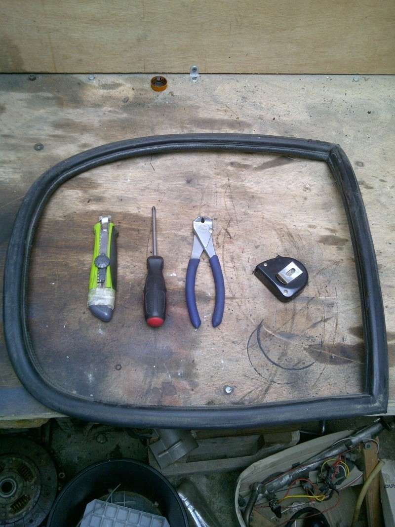

Alors pour le ré-agrandir on a besoin de :
Ré-agrandir ses joints de custodes Img-2027
- Un tournevis cruciforme(pour démonter les fenêtres)
- Un cutter
- Une pince coupante
- Un vieux joint de custode
(qui sert de donneur)
- Un mètre

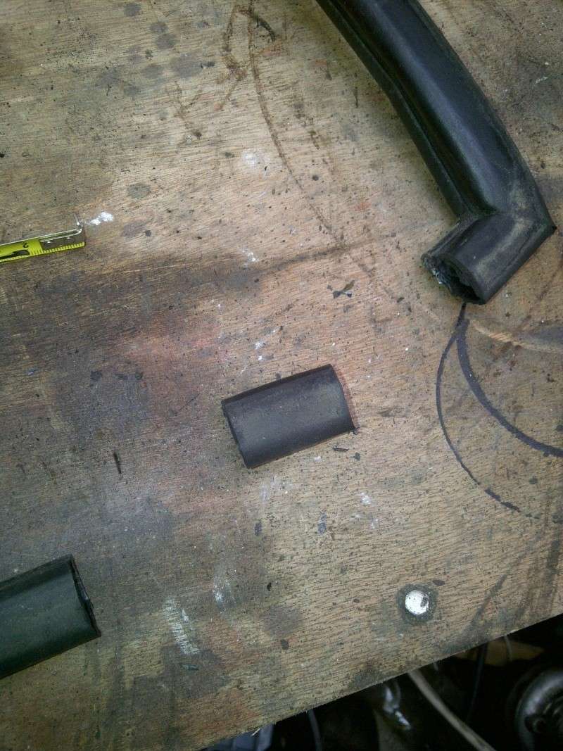

Découper le joint en bas comme ci joint :
Ré-agrandir ses joints de custodes Img-2028
Ensuite il faut le plaquer au maximum en haut et mesurer le bout qui manque (ici 3,2cm)!
3ème étape :
Sur le vieux joint qui sert de donneur, découper le bout qu'il faut en découpant légèrement plus (ici 3,5cm).
Ré-agrandir ses joints de custodes Img-2029
