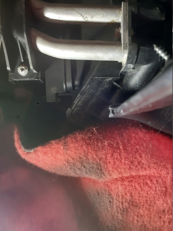

Bonjour, pour que personne ne se fasse avoir.
Ma 309 mod 92 a le radiateur de chauffage avec les tuyaux inclinés
Radiateur de chauffage et demande info 20230921
A gauche celui de la 309 et à droite le neuf.
Radiateur de chauffage et demande info 20230922
Voilà les deux réf acheté sur Oscaro, bien precisé pour 309 de 08/90 à 08/93 sauf pas bon.
Avec la ref sur mon radia d'origine je ne trouve pas.
Radiateur de chauffage et demande info 20230923
Je pense que les modèles ont du changer à partit de la phase 3 en 90. J'ai le meme montage sur ma TD
Radiateur de chauffage et demande info 20230925
Voilà pour les infos. Si quelqu un sais quelle référence je doit prendre et éventuellement es ce que le joint du tablier se trouve?
Radiateur de chauffage et demande info 20230926
309 GTI AM92
Nombre de messages : 784
Radiateur de chauffage et demande info Empty Re: Radiateur de chauffage et demande info
Message par Alain C Mer 06 Sep 2023, 06:15
Copier/coller de mon message dans le post de ta 309 Wink
Tu as bien la bonne référence de chez Valéo !
Mais tu t'es fait avoir comme moi sur le montage à blanc... Twisted Evil
Les tuyaux ne sont pas identiques ; un va en haut et l'autre en bas, et il faut que tu mettes ton radiateur sur la tranche opposée, et tu verras que ça fait comme papa dans maman ! Laughing

Message par T3C3T Mer 06 Sep 2023, 09:33
Radiateur de chauffage et demande info 20230927
Non mais là vache tu parle d'un co... je viellis😔😔🤣 En tout cas merci Alain parceque j'étais parti dans un truc là 🤣

Message par Alain C Mer 06 Sep 2023, 12:29
Je t'en prie !
Comme je me suis fait avoir également lors du montage, autant partager le RetEx Razz
